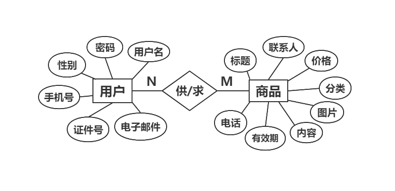

E-R图也称实体-联系图(Entity Relationship Diagram),它提供了表示实体类型、属性和联系的方法,用来描述现实世界的概念模型。
E-R图是描述现实世界关系概念模型的有效方法。是表示概念关系模型的一种方式。
  • 用“矩形框”表示实体,矩形框内写明实体名称;
  • 用“椭圆图框”或圆角矩形表示实体的属性,并用“实心线段”将实体的属性与相应关系的“实体”连接起来;
  • 用”菱形框“表示实体之间的联系成因,在菱形框内写明联系名,并用”实心线段“分别与有关实体连接起来,同时在”实心线段“旁标上联系的类型(1:1,1:n,m:n)。

多对多联系(M∶N)
对于实体集合 A 和实体集合 B,若 A 中每一个实体值在 B 中有多个实体值与之对应,反之亦然,则称实体集 A 与实体集 B 具有多对多联系。
反之亦然的意思是:若 B 中每一个实体值在 A 中有多个实体值与之对应。
存在多对多联系的例子:
  • 学生与课程之间存在多对多的联系,一名学生可以学多门课程,并且一门课程可以有多名学生来学。
