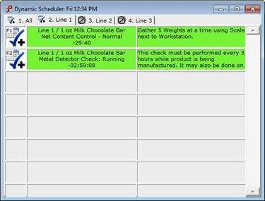

  • ​​手动数据录入:​​ 提供基于 Web 或客户端的数据录入界面,用户可自定义录入模板,与预定义的质量特性和规格关联,确保数据结构化。支持条形码/RFID 扫描关联工单、设备或产品序列号,提高录入效率和准确性。

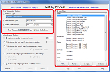

  • ​​文件与系统集成:​​ 支持从 Excel、CSV 等文件格式批量导入数据。更重要的是,通过丰富的 API(如 REST API)或预置适配器,可以从 MES 获取工单信息,从 ERP 获取物料清单,实现上下文数据的自动关联。

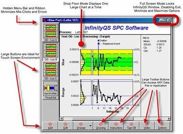

  • ​​丰富的控制图类型:​​
  • ​​计量型控制图:​​ 包括但不限于均值-极差图(Xbar-R)、均值-标准差图(Xbar-S)、单值-移动极差图(I-MR),用于监控长度、重量、时间等连续数据。软件自动计算并动态更新控制限(可采用历史数据计算或实时更新)。
  • ​​计数型控制图:​​ 如不合格品率图(p图)、不合格品数图(np图)、单位缺陷数图(u图)、缺陷数图(c图),用于监控缺陷数量等离散数据。
  • ​​实时模式识别与特殊原因检验:​​ 系统不仅检查数据点是否超出控制限,还内置了西方电气公司规则(Western Electric Rules)或尼尔森准则(Nelson Rules)等,自动识别八种常见的非随机模式(如:链、趋势、周期、接近控制限等),并在图上醒目提示,为快速定位特殊变异原因提供强大线索。
  • ​​过程能力分析:​​ 在过程稳定受控的基础上,系统自动计算关键的过程能力指数,如 Cp、Cpk、Pp、Ppk。分析结果通常辅以直方图与规格限的叠加显示,并提供正态性检验,确保分析结果的统计有效性。支持长期和短期能力研究。

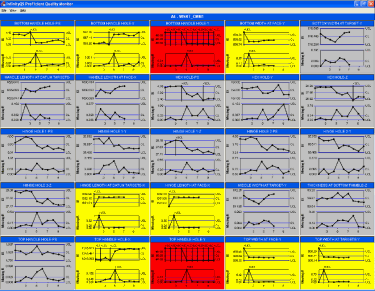

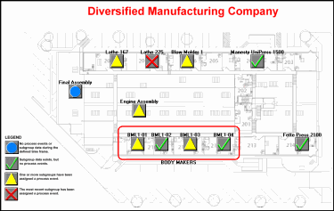

  • ​​可定制化监控看板:​​ 用户(尤其是生产主管和质量经理)可以创建个性化的仪表盘,将关键过程参数的控制图、实时能力指数、合格率、报警摘要等以图表、图形、指示灯等形式集中展示。界面通常支持“拖拽”式自定义。
  • ​​多级报警与通知:​​ 当系统检测到控制图异常、参数超规、能力指数下降等情况时,会立即触发报警。报警级别可配置(如:信息、警告、严重),通知方式多样(屏幕弹窗、电子邮件、短信、发送至移动应用等),确保相关人员第一时间获知。
  • ​​“红绿灯”管理:​​ 对于生产现场,提供简单的“红黄绿”状态指示灯显示,使操作人员无需理解复杂的控制图,也能快速判断过程状态并作出反应。
