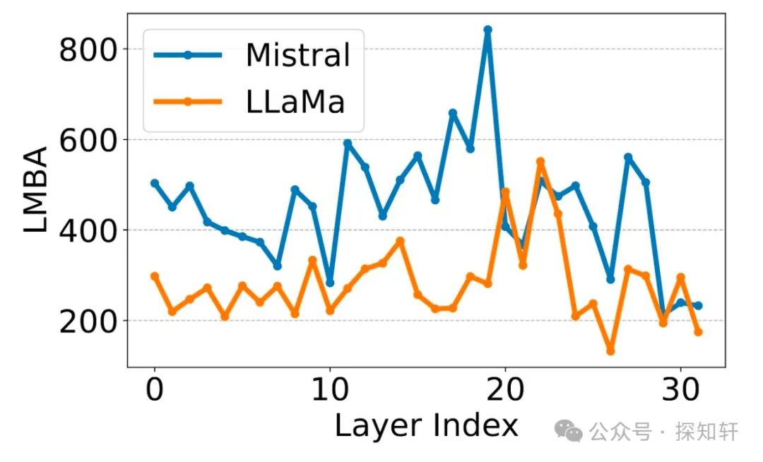

由于每个attention head都可以盘算出一个MBA值,我们把一层内里全部的attention head的MBA的均值叫做LMBA(LayerMinimumBudget size to maintainAttention score):
LMBA越高也就意味着需要更多的token来维持精度,也就意味着需要分配更多的显存来存储KV Cache。
我们分别盘算了Mistral和LLaMA在WikiMQA数据集上的LMBA,结果如下:
可以看出,不同的模子的对应层的LMBA差距比较大;同一个模子不同层的LMBA差距也很大。

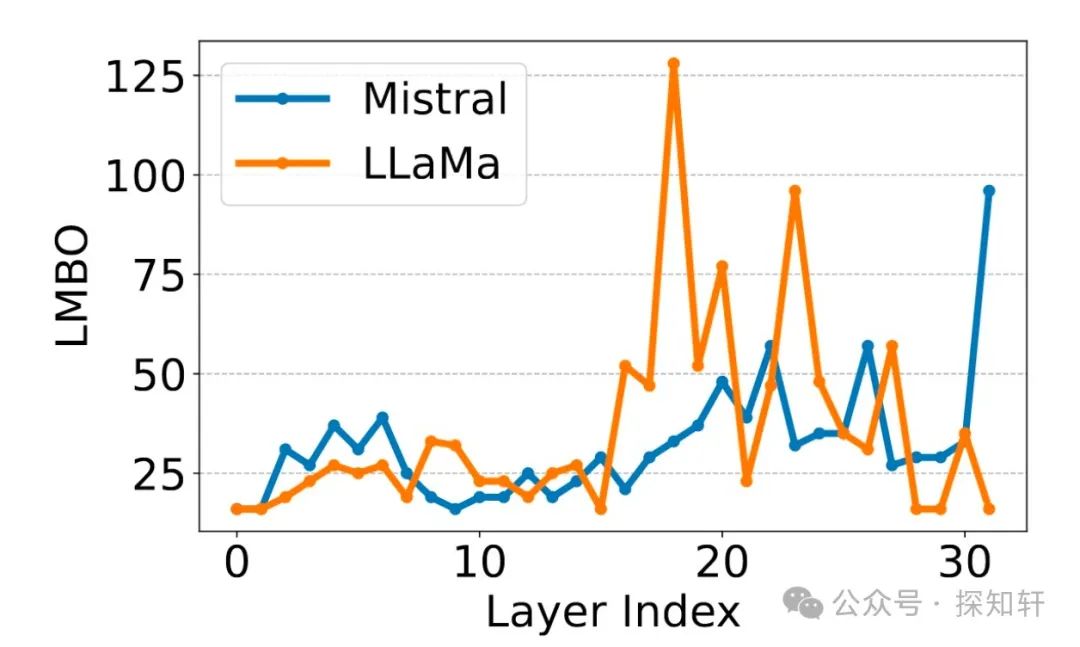

刚才我们分析是基于保持attention score,我们再以输出的相似性这个维度分析一下需要保留多少的KV才气让输出类似。我们定义LMBO(Layer-wiseMinimumBudget forOutput):
此中是用全部的KV得到的输出,是用一部门得到的结果。
我们再次发现,同一个模子不同层在保持输出基本一致的限定下需要的KV数量差距很大。
基于上面的两个观察,我们得出的结论就是给模子的每一层分配同样大小显存来存储KV Cache是不公道的。

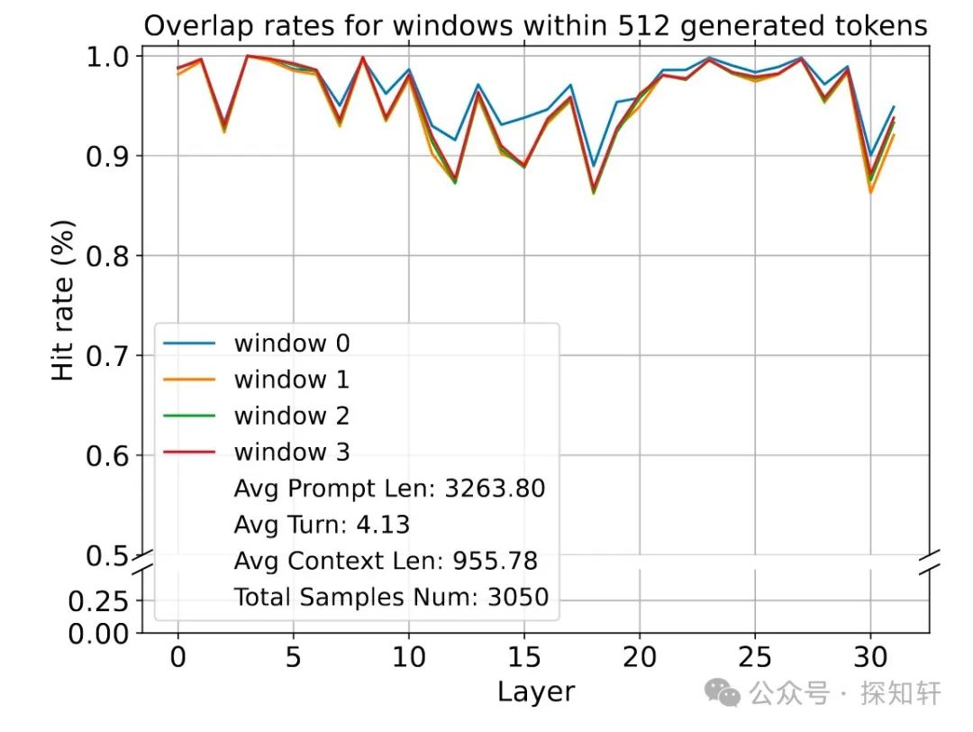

我们比较窗口选择出来的紧张token和生成阶段选择出来的紧张token的重叠率,也就是论文所说的Hit Rate。
用数学公式表达就是:
此中。公式稍微有点复杂,更多照旧看我的形貌吧,笔墨容易懂点。
通过比较20个窗口选择的紧张token和生成阶段现实选择出来的紧张token,我们发现最后一个窗口选择出来的和生成阶段选择的是高度重合的。也就意味着,Pattern can be identified before generation。
在生成了若干个token之后,我们把生成的token也像输入一样分成4个窗口,每个窗口包罗128个token。然后使用这四个窗口去选择prefix中的紧张token。最后发现,选择出来的和prompt内里最后一个窗口选择的是高度吻合的。
这也就是开始所说的Pattern is consistent during generation.

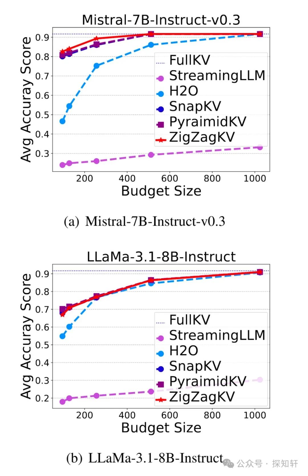

结果
大海捞针测试,ZigZagKV最好:
其它一些细分测试内里,ZigZag也是最好的。
