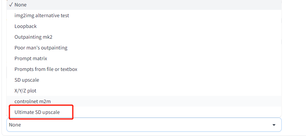

⑤ 如果安装成功,你可以在 img2img 标签页的 script(脚本)框的下拉菜单中找到该插件。

③ 重启 SD webui,如果安装成功,你可以在 img2img 标签页的 script(脚本)框的下拉菜单中找到该插件。
