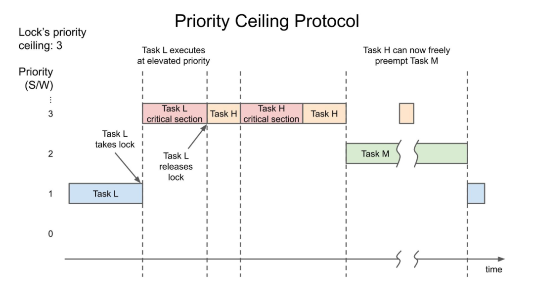

Priority ceiling protocol
在优先权极限方案中,系统把每一个临界资源与1个极限优先权相关联。当1个任务进入临界区时,系统便把这个极限优先权传递给这个任务,使得这个任务的优先权最高;当这个任务退出临界区后,系统立即把它的优先权恢复正常,从而保证系统不会出现优先权反转的情况。该极限优先权的值是由所有需要该临界资源的任务的最大优先级来决定的。
如图所示,锁的极限优先权是3。当Task L持有锁的时候,它的优先级将会被提升到3,和Task H一样的优先级。这样就可以阻止Task M(优先级是2)的运行,直到Task L和Task H不再需要该锁。

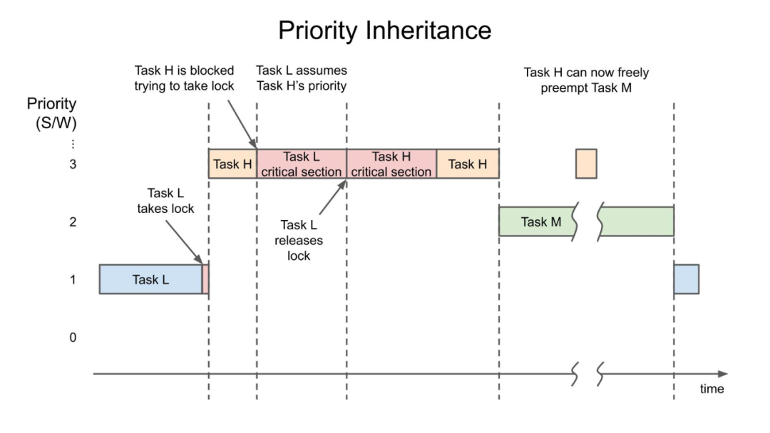

Priority inheritance
在优先级继承方案中,大致原理是:高优先级任务在尝试获取锁的时候,如果该锁正好被低优先级任务持有,此时会临时把高优先级线程的优先级转移给拥有锁的低优先级线程,使低优先级线程能更快的执行并释放同步资源,释放同步资源后再恢复其原来的优先级。
priority ceiling protocol和priority inheritance都会在释放锁的时候,恢复低优先级任务的优先级。同时要注意,以上2种方法只能阻止Unbounded priority inversion,而无法阻止Bounded priority inversion(Task H必须等待Task L执行完毕才能执行,这个反转是无法避免的)。

优先级继承必须是可传递的。举个栗子:当T1阻塞在被T2持有的资源上,而T2又阻塞在T3持有的一个资源上。如果T1的优先级高于T2和T3的优先级,T3必须通过T2继承T1的优先级。否则,如果另外一个优先级高于T2和T3,小于T1的线程T4,将抢占T3,引发相对于T1的优先级反转。因此,线程所继承的优先级必须是直接或者间接阻塞的线程的最高优先级。
