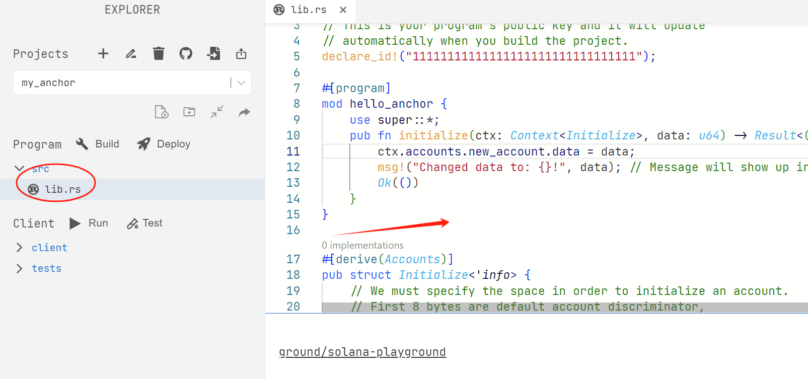

1.创建 Anchor 项目

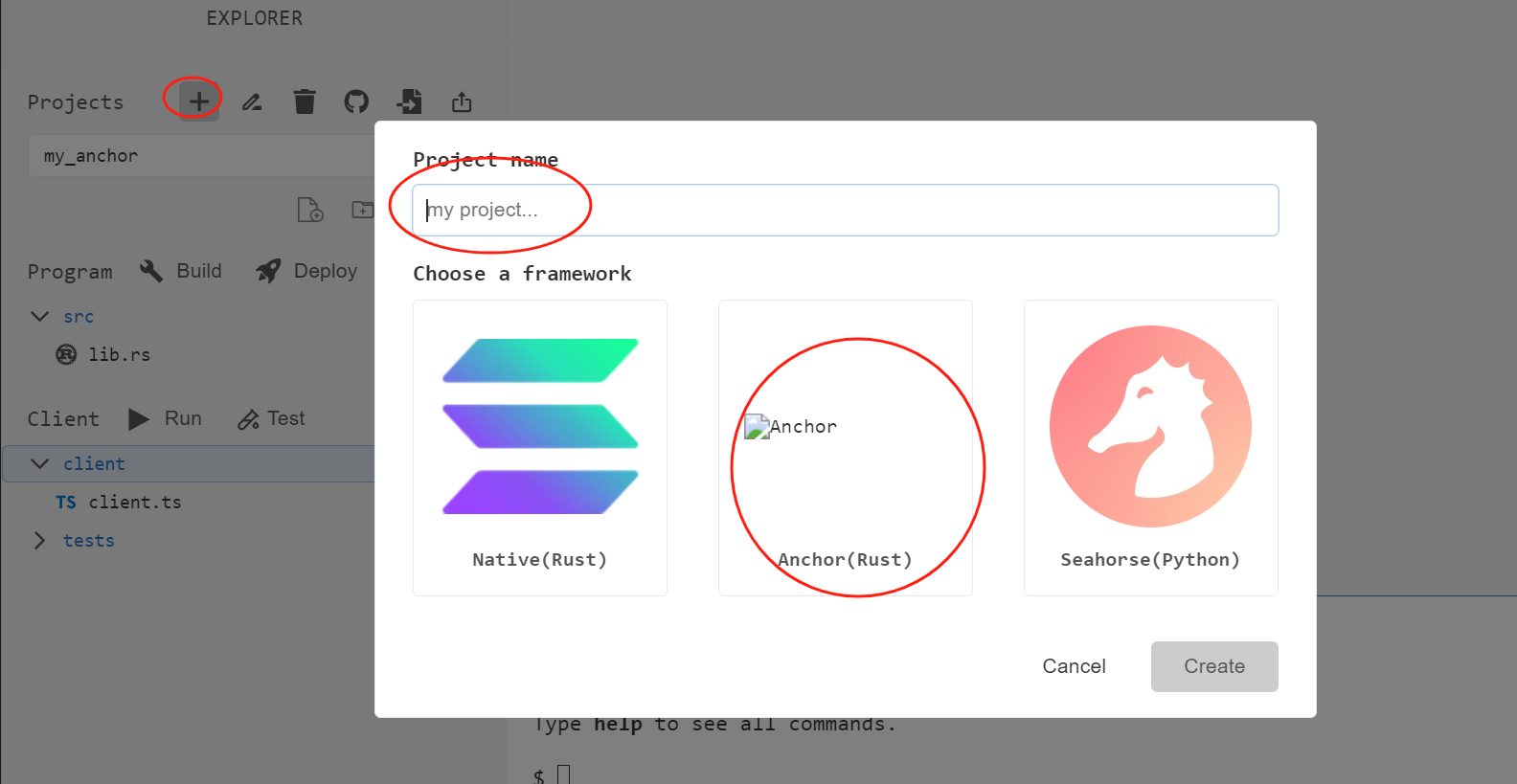

首先,在新的浏览器选项卡中打开 https://beta.solpg.io。
单击左侧面板上的 “Create a new project” 按钮。
输入项目名称,选择 Anchor 作为框架,然后单击 “Create” 按钮。
您将在 src/lib.rs 文件中看到一个使用步伐代码创建的新项目。

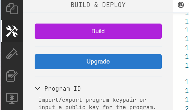

2.构建和摆设步伐

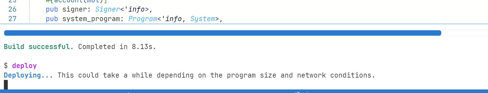

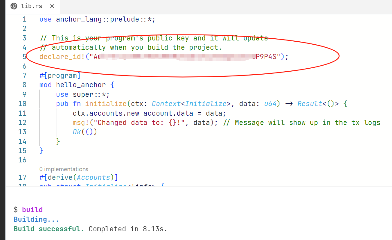

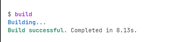

要构建步伐,只需在终端中运行 build 即可。
(构建成功)
Solana Playground 更新了 declare_id 年的地址 !().此地址代表您的步伐的链上地址(步伐 ID)。
(如图所示!)

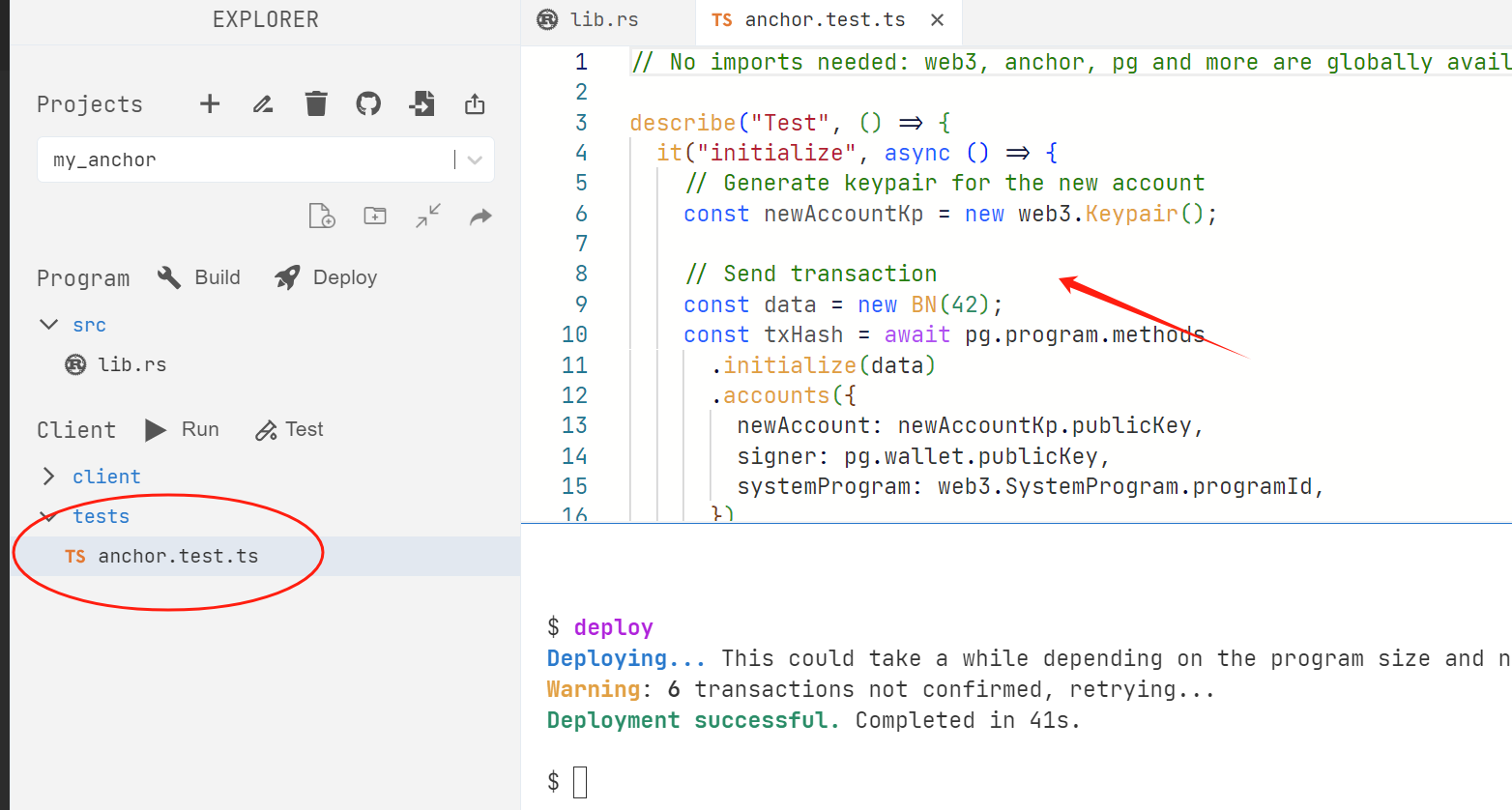

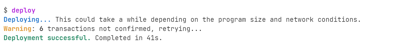

 构建步伐后,在终端中运行 deploy,将步伐摆设到网络(默认为 devnet)。步伐摆设需要将 SOL 分配给存储步伐的链上账户。
(进度条在动!)
(摆设完成,会弹出一个链接,点开后看到摆设详情)
在摆设之前,请确保您有足够的 SOL。您可以通过在 Playground 终端中运行 solana airdrop 5 或使用 空投。
您还可以使用左侧面板上的 Build (构建 ) 和 Deploy (摆设) 按钮。
3.测试步伐
起始代码包括一个位于 tests/anchor.test.ts 中的测试文件。此文件演示如何从客户端调用步伐上的 initialize 指令。
 (我把它贴下来:)

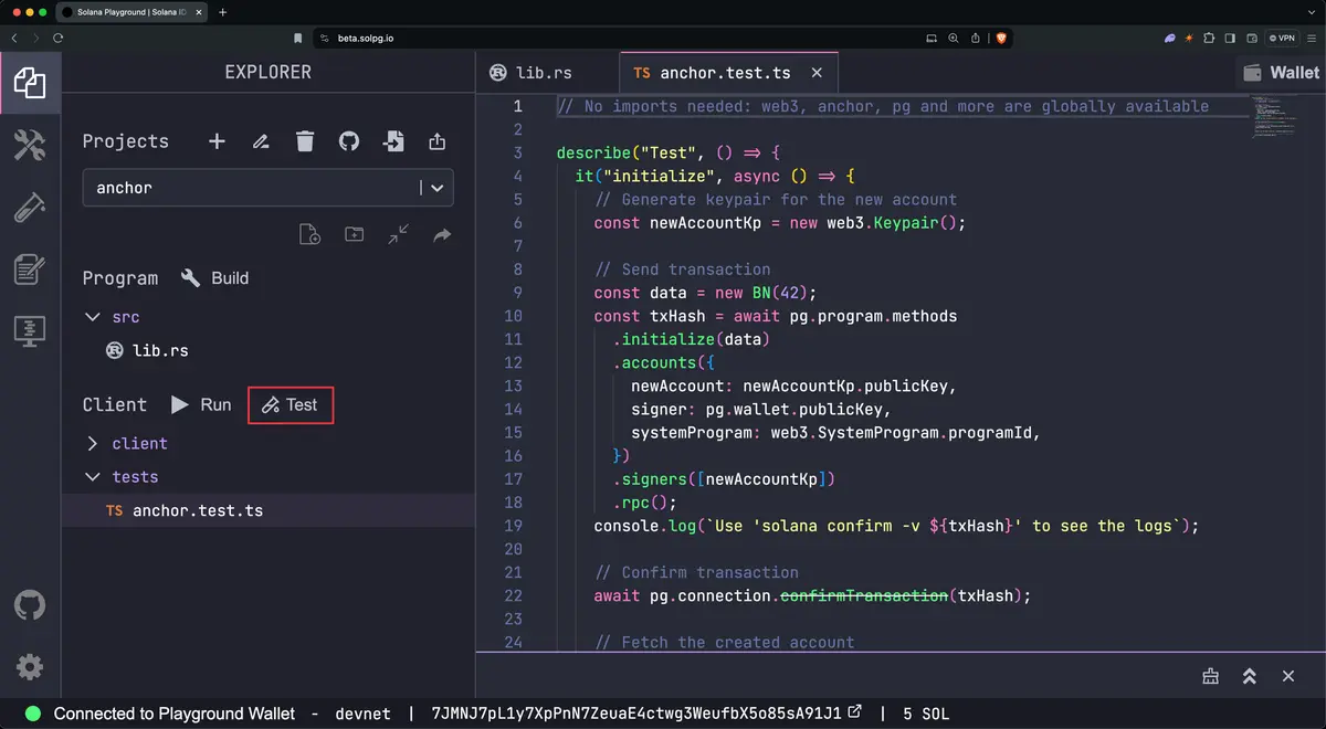

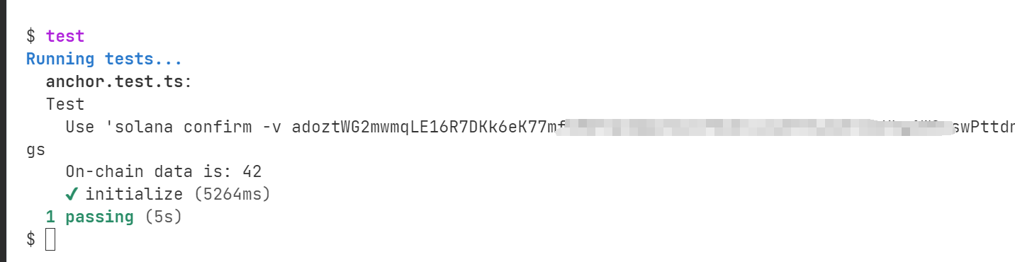

摆设步伐后,要运行测试文件,请在终端中运行 test。
(结果如下:)
查找确认测试成功通过的输出。
还可以使用 Test (测试 ) 左侧面板上的按钮。

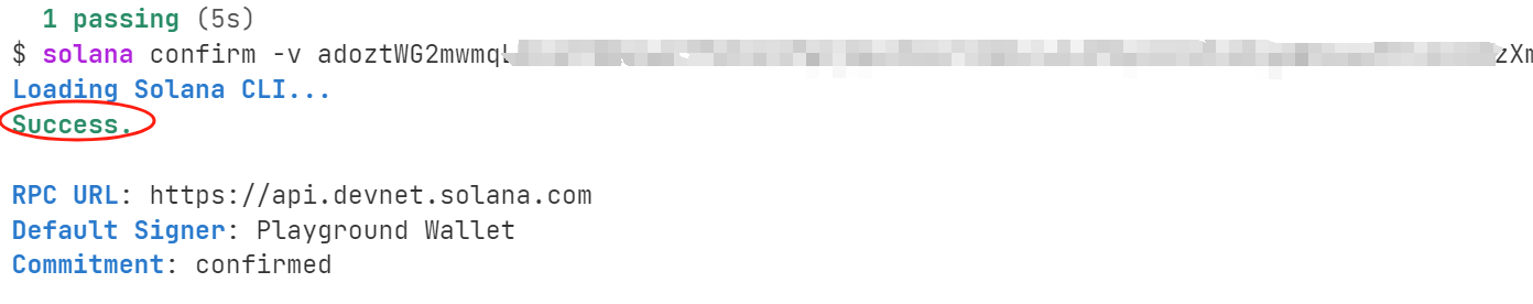

 然后,您可以通过运行 solana confirm -v 来查看生意业务日志日志 命令并从测试输出中指定生意业务哈希(署名):
  1. solana confirm -v [TxHash]
您还可以查看生意业务详情 SolanaFM 或 Solana Explorer 通过搜索生意业务署名(哈希)举行搜索。
请记住在用于匹配 Solana Playground 的 Explorer 上更新集群(网络)连接。Solana Playground 默认使用 devnet 集群。

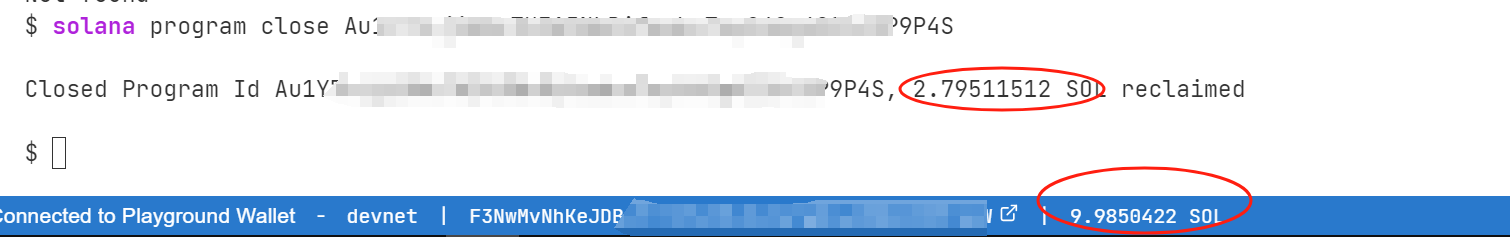

4.关闭步伐
末了,关闭步伐可以完全恢复分配给链上步伐的 SOL。
您可以通过运行以下命令并指定在 declare_id 中找到的步伐地址来关闭步伐 !():
  1. solana program close [ProgramID]
(余额已经恢复!)
