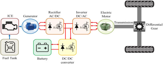

2.1.1 串联混合动力车
在串联混合动力车(S-HEV)拓扑中,内燃机驱动发电机,其电力输出与来自电力存储的电力相结合,并通过电动直流总线传输到驱动车轮的电动机(EM)(见图3)。因为内燃机与车轮自由解耦,它可以通过根据负载分布选择内燃机速率以最佳效率运行。为了实现走走停停驾驶的高性能,S-HEV拓扑主要被考虑用于公共汽车和城市车辆,但由于较高的转换损耗和高速行驶时必要大型EM,因此不适合高速公路或城际行驶[14]。

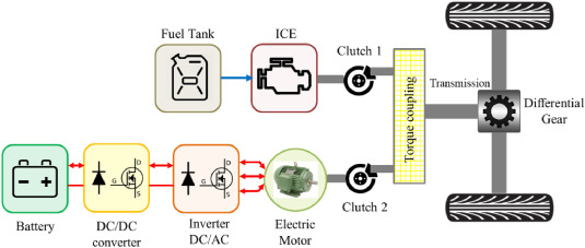

2.1.2 并联混合动力车
在并联HEV(P-HEV)拓扑中,组合动力是机械的而不是电气的,此中ICE和EM毗连到扭矩耦合器,如许它们的扭矩就被组合起来,然后利用传统的传动轴和大概的差动齿轮传递给车轮(见图4)。P-HEV动力总成体系可以大致分为后传动和预传动设置。P-HEV的另一个改进是贯穿道路(TtR)HEV,它通过对前轮应用ICE和对后轮应用EM(通常是轮内电机)来结合两个“穿越道路”的牵引力泉源。
由于机械毗连,P-HEV的能量损失比S-HEV小。然而,P-HEV中利用的内燃机通常更大,而EM相对较小,功率也低于S-HEV中利用的相应EM。P-HEV也不太适合在典型城市驾驶条件下发生的频繁走走停停的交通。

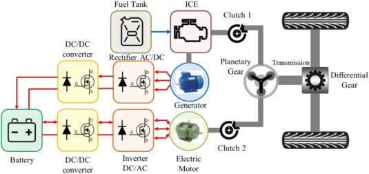

串并联混合动力车(SP-HEV),也称为功率分流混合动力车(见图5),结合了串联和并联混合动力车的互补上风。首先,与S-HEV相比,SP-HEV拓扑可以减小储能体系(ESS)和EM的尺寸,而且与P-HEV相比可以减小ICE的尺寸。其次,因为S-HEV在较低的车速下效率更高,而P-HEV在高速下效率更高,所以SP-HEV可以得到速率上风。
然而,SP-HEV动力体系是复杂的结构,必要两个电机作为发电机和一个驱动电机毗连到行星齿轮组,行星齿轮组代替了传统的变速箱,充当无级变速器(CVT)。因此,功率分配体系的潮水控制是SP-HEV面对的关键挑衅之一,因为它包括串联和并联混合动力汽车的正常/标准运行模式以及其他模式,如发动机重型和电力重型模式
图5 基于ICE的串并联HEV(复合型)设置

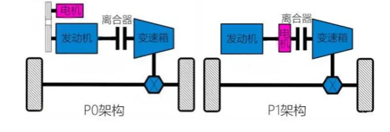

P0架构中电机位于发动机的前端,也就是在原逆变器的位置,是利用皮带传动兼顾启动和发电的一体机,能够控制发动机的启停,而且还能接纳发动机多余的热量。
优点为P0架构中还可以调控发动机的转速,从而使得车辆在启停、怠速、换挡、加速等方面平顺性得到极大的改善。缺点是因为P0电机不能脱离发动机单独驱动车辆,因此通常担当辅助角色。另外,因为P0架构中电机不与发动机直接相连,因此给发动机加力和接纳动能功率的效率较低。
P0架构一样寻常匹配48V弱混体系,目前P0架构体系有奥迪SQ7 TDI和马自达i-Eloop弱混体系。
P1架构
P1架构中,电机位于发动机的曲轴后端,直接与发动机毗连,位于在K0聚散器之前。电机中的定子(电机的固定部门)直接放在了发动机的缸体上,电机的转子(电机的旋转部门)代替了传统的飞轮,发动机曲轴则充当了电机的转子。
与P0结构相比,P1结构与P0架构同样可以控制发动机的启停,接纳多余的动能。由于直接与发动机相连,效率会更高,但是这也会导致该架构中电机无法单独驱动车轮,没有纯电行驶的能力,同时由于很难解决散热问题,因此P1电机无法负担长时间高功率、高负荷的工作。
除了可以运用在微混和弱混体系中,还可以应用在100-200V电压的中混体系中,目前P1架构体系有本田INSIGHT、奔驰的S400混动体系等。

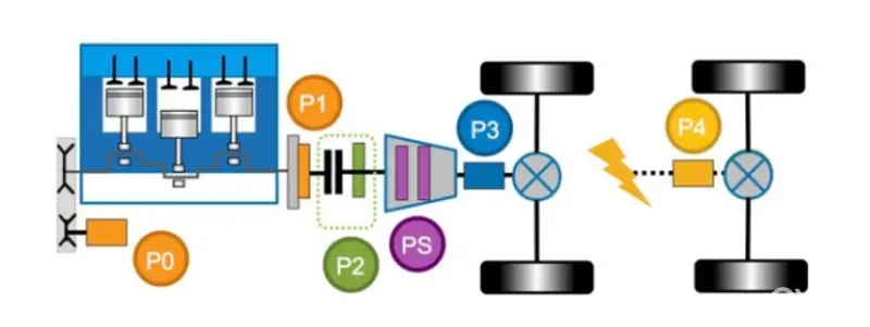

P2架构

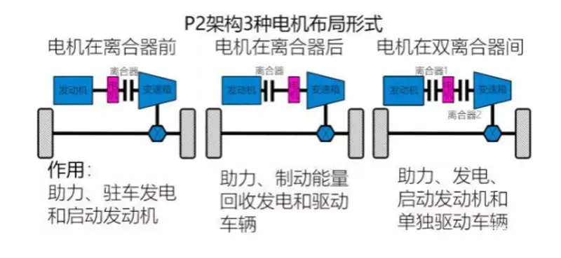

P2架构可谓是分水岭,从P2架构开始,之后的架构都能够单独驱动车辆工作。由于P2架构的布局,车辆可以形成纯电、混动、纯由这三种工作模式。P2架构中的电机位于变速器和发动机之间,共3种位置分布,功能各不雷同分别为聚散器之前、聚散器之后和聚散器之间,布局如下图所示。
由于P2架构可以通过聚散器的分合来实现单独驱动车辆,布局,车辆可以形成纯电、混动、纯由这三种工作模式。
从布局就能明显来看出,P2架构的结构更为简朴,不必要对发动机和变速器进行更爱,因此造价也比P1便宜。除此之外,P2架构的效率会有更高的效率和更高的燃油经济性。
P2架构一样寻常情况下会与P0架构一起,通常不会单独存在。很多欧洲车企喜好用P2架构,如沃尔沃等。

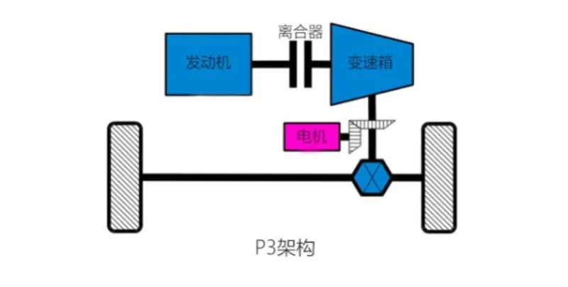

P3架构
P3架构中电机位于变速器之后,通常用在后驱的车上,比亚迪第二代DM体系就是采用了P3架构。
相比于P2架构,P3直接与传动轴相连,因此其纯电驱动/起步效率和动能接纳效率更高。由于位于变速器之后,因此低落低落了对变速器承扭能力的要求。
缺点是它必要单独的空间放置,另外该电机无法用于启动发动机,因此必要额外的P0大概P1电机弥补这一功能,最后在纯电驱动下,电机会带动前方的变速箱从而导致能量损失。
P4架构
P4架构是这几种架构中最奇葩的架构,它相称于一个独立的存在,与发动机没有任何的联系,一样寻常不但独出现,通常会与P0和P1电机搭配出现,搭配差别的架构会出现差别的新能。
优点该架构不消传动就能够实现四轮驱动、与发动机的动力可以兼容,另外后排地面没有凸起,能够带来较好的乘坐体验。缺点就是在没电时,P4电机的架构会增加油耗。
