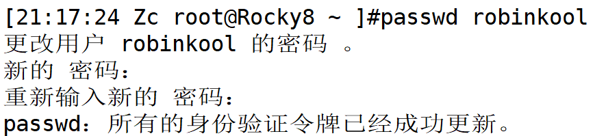

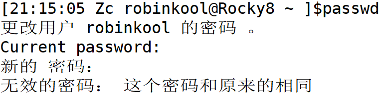

passwd
普通用户修改密码
passwd
robinkool
root 用户管理账户密码

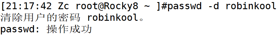

passwd
-d robinkool
root 用户删除普通用户密码

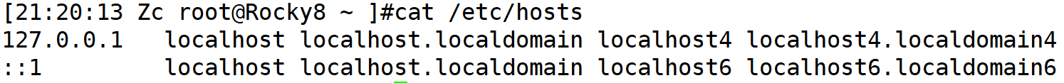

cat -A /etc/hosts
#-A选项等于-VET

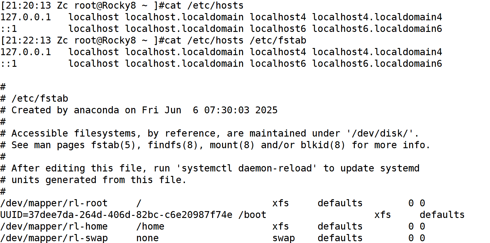

cat /etc/hosts /etc/fstab
一次性查看多个文件

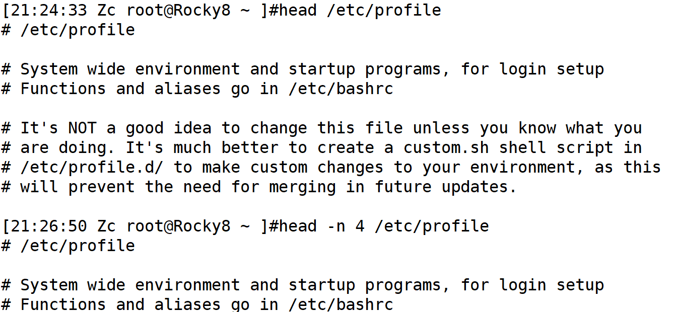

head
head option 文件
head /etc/profile
#只查看前四行

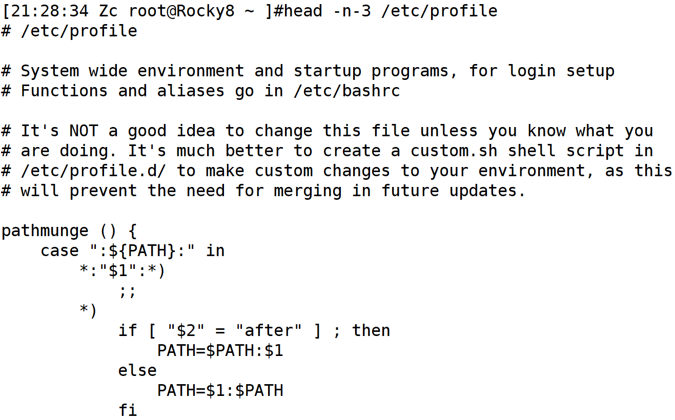

head -n 4 /etc/profile
head -n-3 /etc/profile
查看全部内容除了最后三行

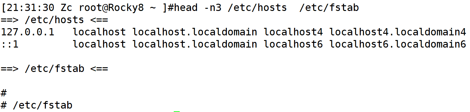

head -n3 /etc/hosts /etc/fstab
查看多个文件前三行

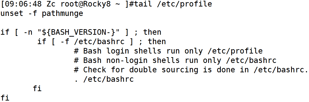

tail /etc/profile #默认查看尾十行
tail -n +4 /etc/profile
查看从第四行到最后全部内容

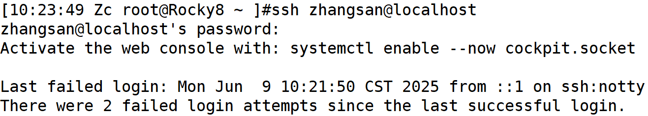

下面这套是手工建账户的完整流程:改 /etc/passwd 加账户、改 /etc/group 加组、改 /etc/shadow 加密码、准备家目录、改属主,最后 ssh 登录验证。
#添加账户vim /etc/passwd
zhangsan:x:1002:1002::/home/zhangsan:/bin/bash#添加组vim /etc/groupzhangsan:x:1002:#添加暗码vim /etc/shadow#末了一行添加 明文为redhat$6$FgUNKn74yoEDbcXD$pxDk9AEhsxkJGYi76Rv91zLy5LRns8olgAyGuNssQYG07ypaidhuX0gHAU4hrNi9Zp9A7vtMEvbyzCQ0e/gbk1::0:99999:7:::#准备家目录cp -r /etc/skel/ /home/zhangsan#修改张三家目录所属有zhangsan用户和组chown zhangsan:zhangsan /home/zhangsanll -d /home/zhangsan#测试ssh zhangsan@localhost

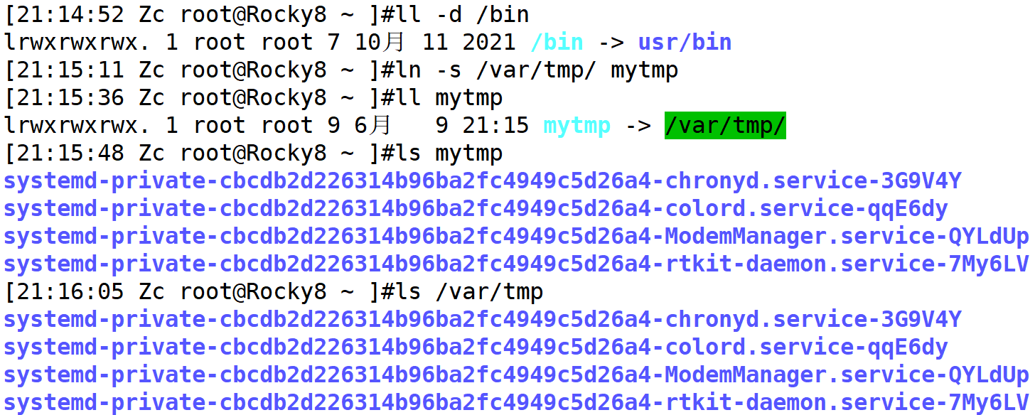

软连接和硬链接
soft link 类似于Windows中的快捷方式,可以通过将占用空间较大源文件创建软连接到原位置,然后将源文件移动到其余位置来节省磁盘空间。
在软件包的源码编译安装中,将软件的服务创建软连接到/usr/bin目录下可以在全局启动服务。
ln -s 原位置 连接名称
rm mytmp
删除软连接时,连接名称后面不能跟/分隔符

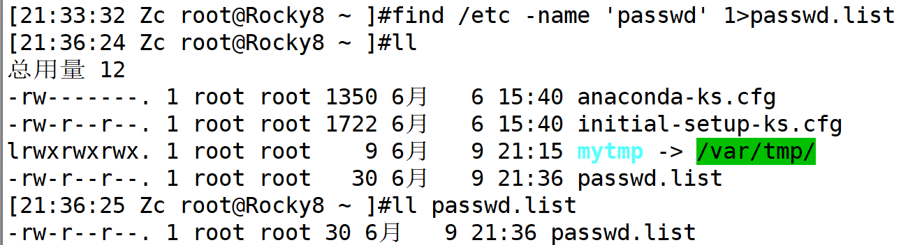

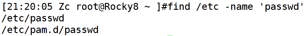

第一个例子:查找 etc 目录下文件名是 passwd 的全部文件。
find /etc -name 'passwd
' 1>passwd
.listcat passwd
.list1>passwd
.list可以省略1写为 >passwd
.list1和>之间不能有空格
将找到的文件名覆盖写入 passwd.list 中

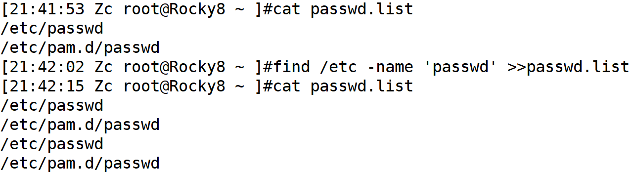

' >> passwd
.list
将找到的文件名追加到 passwd.list 中

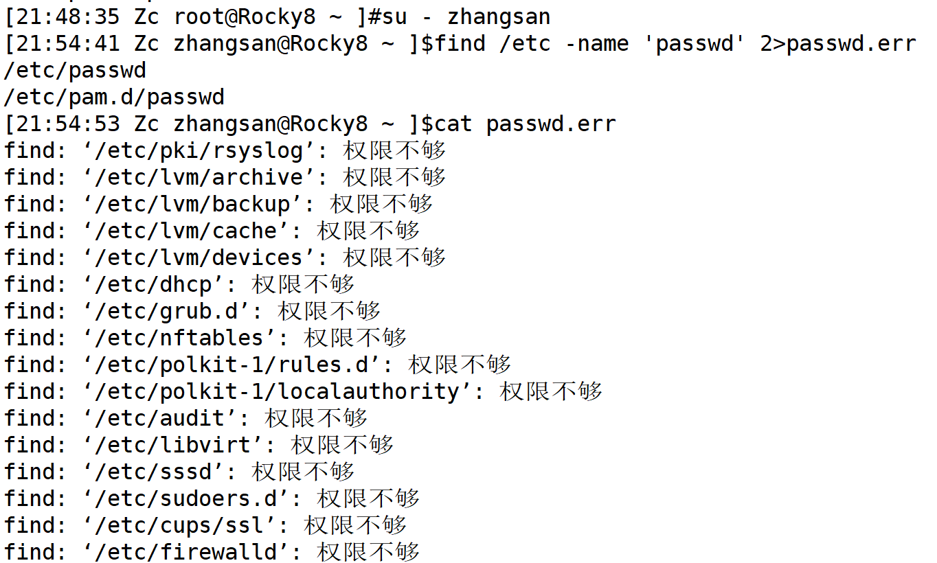

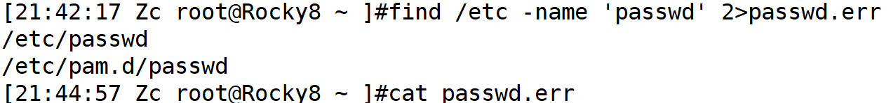

' 2>passwd
.err
这里是因为用的 root 用户权限不足的问题,当使用 cat passwd.err 时显示为空,如果切换为普通用户就会看到错误信息

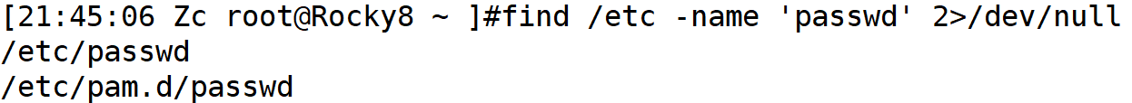

' 2>/dev/null设备文件/dev/null永久为空
将错误信息扔掉
这里看不到错误是因为错误信息被定向到空,但是因为是 root 用户输入命令,所以没有权限不足的错误信息。

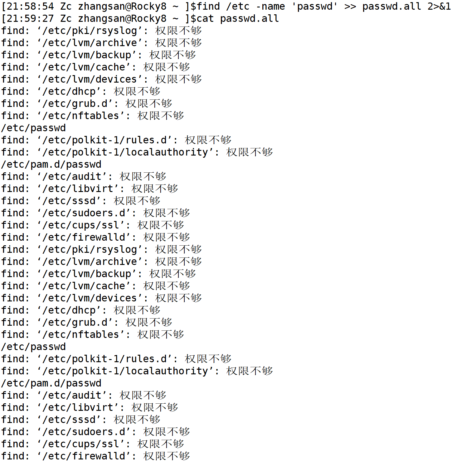

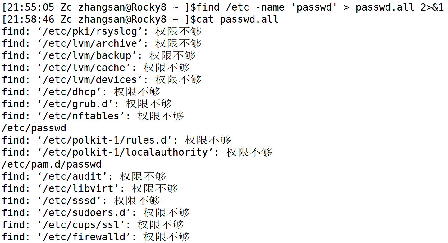

' > passwd
.all 2>&1
将错误信息和准确信息覆盖写入到同一个文件
' >> passwd
.all 2>&1
将错误信息和准确信息追加写入到同一个文件

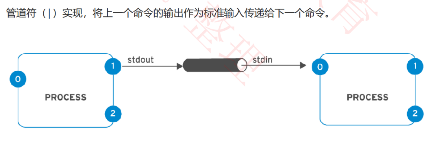

管道符

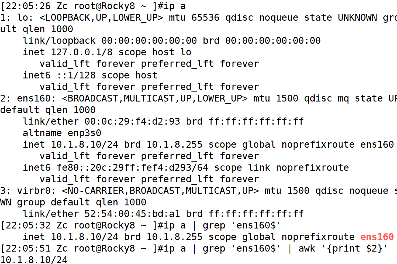

管道符(|)实现,将上一个命令的输出作为标准输入传递给下一个命令
ip a | grep 'ens160$' | awk '{print $2}'
hostname -I 也可以取ip
获取 ens33 网卡 ip 地址

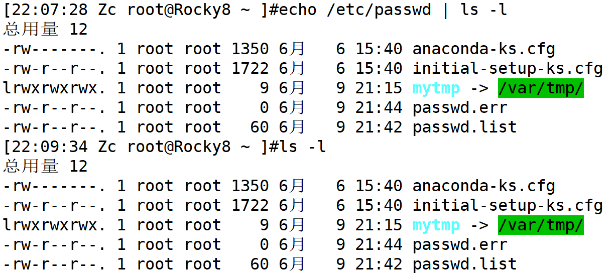

管道符后的命令必须能够接管标准输入,才可以配合管道符使用。但是 ls 不接收管道传递的标准输入。
echo /etc/passwd
| ls -l
ls 不接收所以只执行了 ls -l

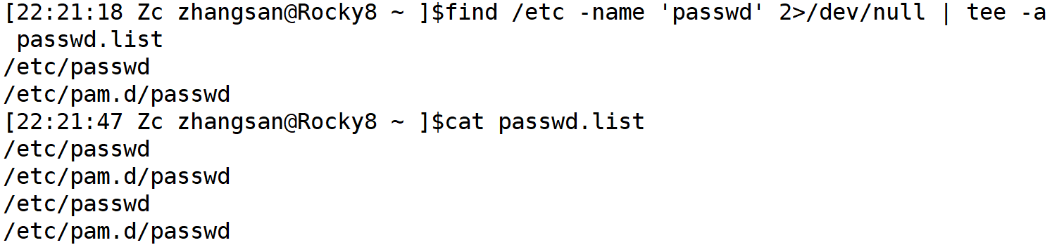

' 2>/dev/null | tee passwd
.listcat passwd
.list
tee 命令覆盖保存到文件
' 2>/dev/null | tee -a passwd
.listcat passwd
.list
tee 命令追加保存到文件

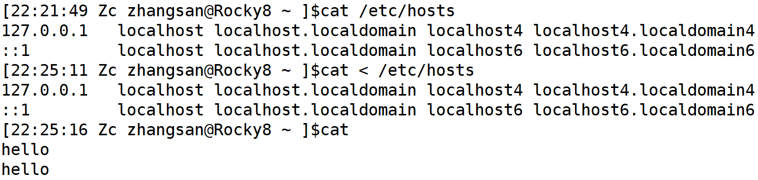

标准输入重定向给程序
cat /etc/hosts
cat < /etc/hosts
cat << EOF
> hello
> world
>EOF
shell 读取到 EOF 时,代表标准输入完成
判断一个命令是否接收标准输入:最简单的方式就是将文件内容作为标准输入重定向给程序。
想判断某个命令能不能"吃"标准输入,直接把文件内容用 `<` 喂进去试一次就行,能读出来就是能接收。
