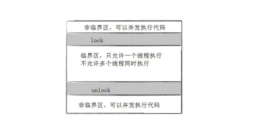

  • 临界资源: 多线程实验流共享的资源叫做临界资源。
  • 临界区: 每个线程内部,访问临界资源的代码,就叫做临界区。
  • 互斥: 任何时间,互斥包管有且只有一个实验流进入临界区,访问临界资源,通常对临界资源起保护作用。
  • 原子性: 不会被任何调度机制打断的利用,该利用只有两态,要么完成,要么未完成。

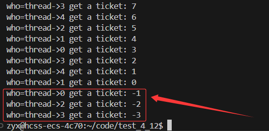

运行效果显然不符合我们的预期,由于此中出现了剩余票数为负数的环境。
   为什么无法获得预期效果?

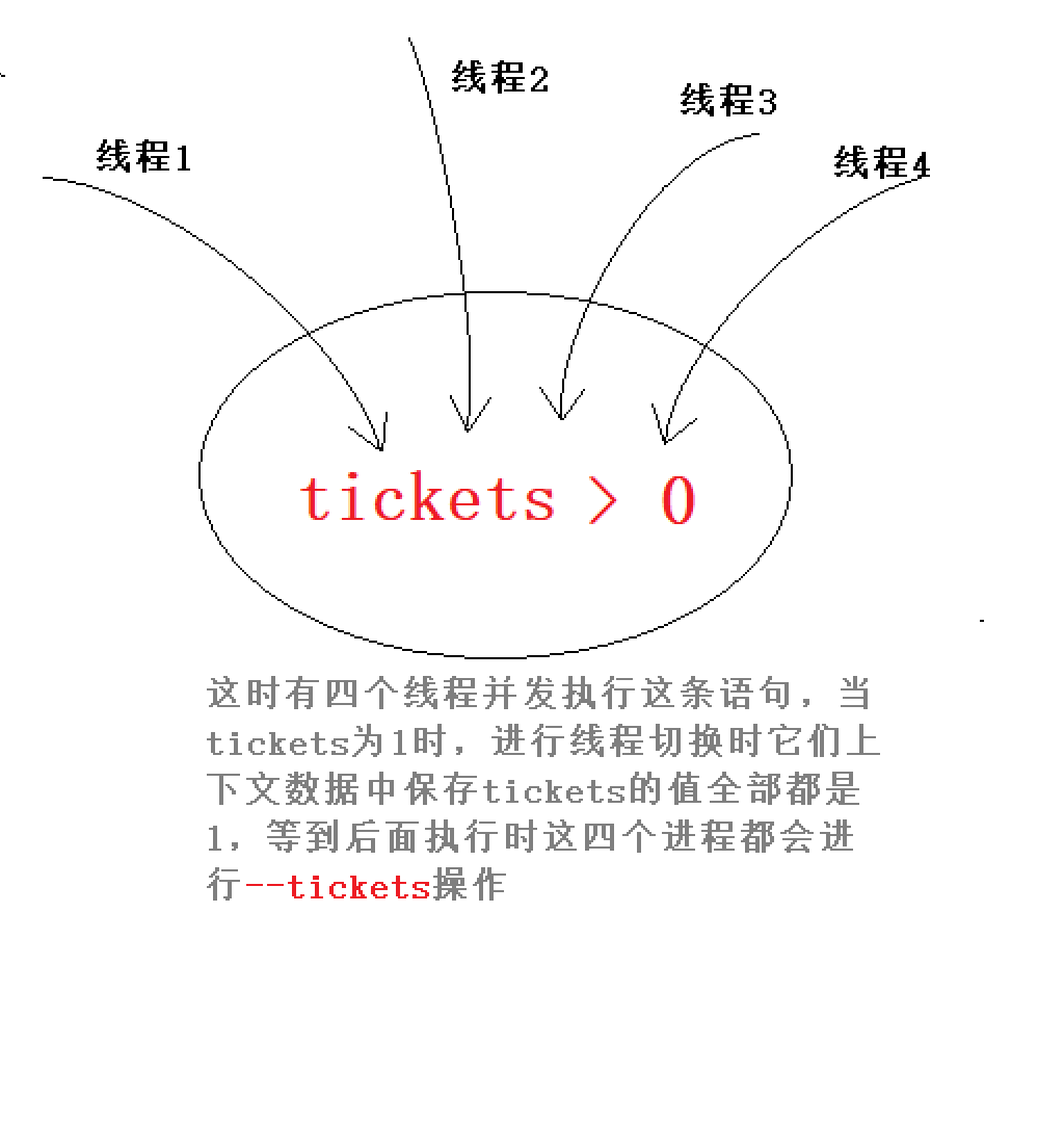

  • if 语句判断条件为真以后,代码可以并发的切换到其他线程
  • usleep 这个模拟漫长业务的过程,在这个漫长的业务过程中,大概有许多个线程会进入该代码段
  • --ticket 利用本身就不是一个原子利用

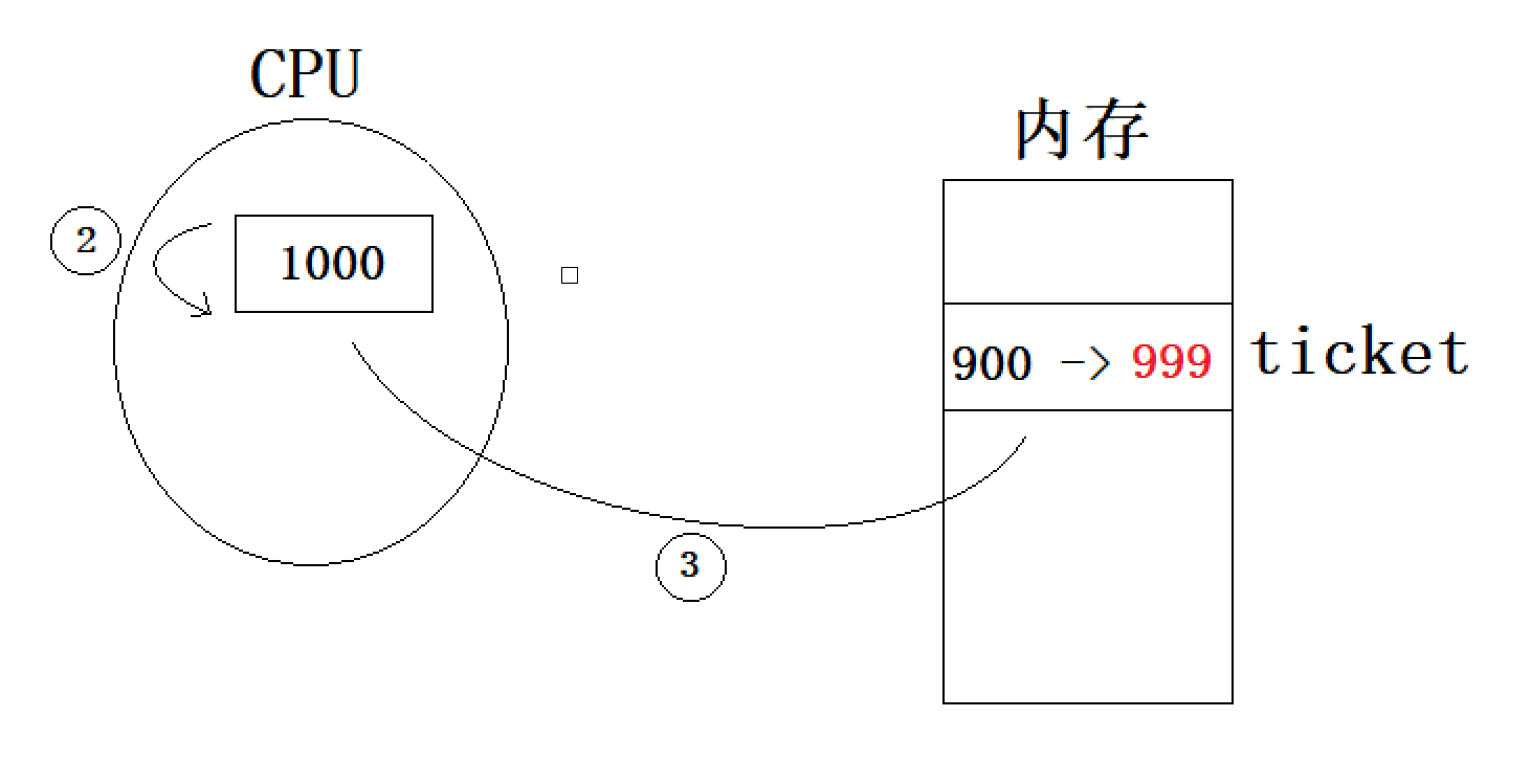

   为什么--ticket利用不是一个原子利用?

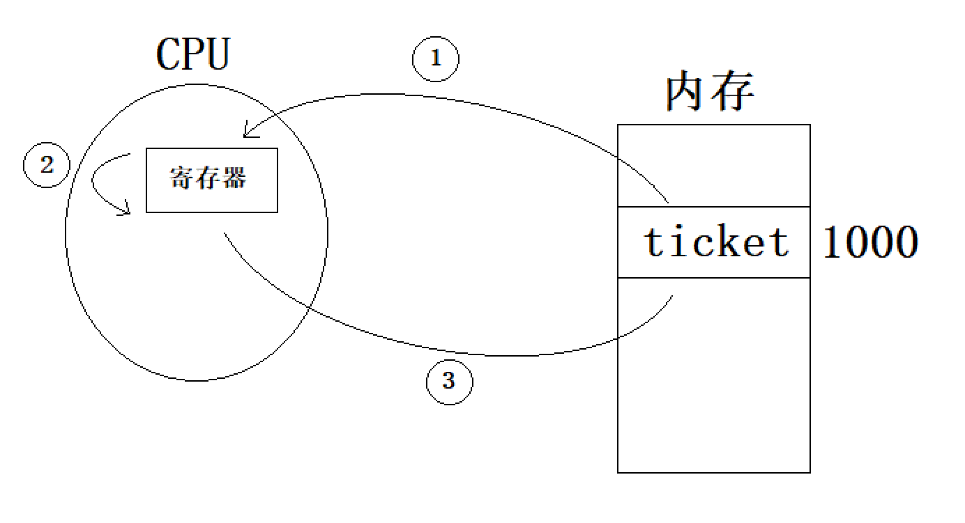

  -- 利用并不是原子利用,而是对应三条汇编指令:
  • load :将共享变量ticket从内存加载到寄存器中
  • update : 更新寄存器内里的值,实验-1利用
  • store :将新值,从寄存器写回共享变量ticket的内存地点
我们取出--tickets的汇编代码
  1. movl    tickets(%rip), %eax
  2. subl    $1, %eax
  3. movl    %eax, tickets(%rip)

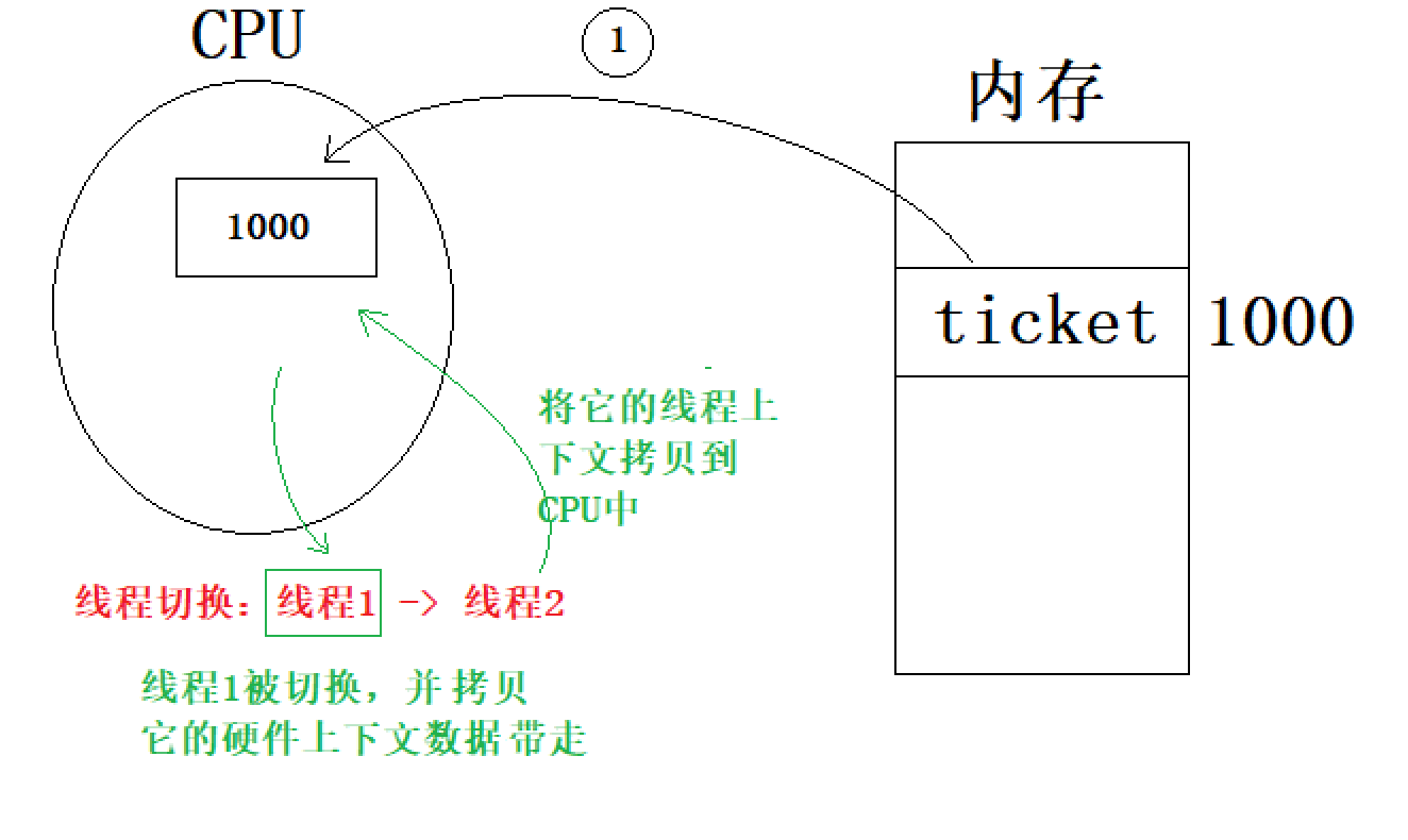

既然--利用必要三个步调才气完成,那么就有大概当thread1刚把tickets的值读进CPU就被切走了,也就是从CPU上剥离下来,假设此时thread1读取到的值就是1000,而当thread1被切走时,寄存器中的1000叫做thread1的上下文信息,因此必要被保存起来,之后thread1就被挂起了。
假设此时thread2被调度了,由于thread1只举行了--利用的第一步,因此thread2此时看到tickets的值照旧1000,而体系给thread2的时间片大概较多,导致thread2一次性实验了100次--才被切走,终极tickets由1000减到了900。
此时体系再把thread1规复上来,规复的本质就是继承实验thread1的代码,而且要将thread1曾经的硬件上下文信息规复出来,此时寄存器当中的值是规复出来的1000,然后thread1继承实验--利用的第二步和第三步,终极将999写回内存。
在上述过程中,thread1抢了1张票,thread2抢了100张票,而此时剩余的票数却是999,也就相当于多出了100张票。因此对一个变量举行--利用并不是原子的,虽然--tickets看起来就是一行代码,但这行代码被编译器编译后本质上是三行汇编,相反,对一个变量举行++也必要对应的三个步调,即++利用也不是原子利用。
tips:
寄存器不即是寄存器上下文,差别线程寄存器内容不一样
   回到卖票场景: 这就是共享资源在被线程在并发访问时而导致的数据不一致题目

  • 代码必须有互斥活动:当代码进入临界区实验时,不答应其他线程进入该临界区。
  • 如果多个线程同时要求实验临界区的代码,而且此时临界区没有线程在实验,那么只能答应一个线程进入该临界区。
  • 如果线程不在临界区中实验,那么该线程不能制止其他线程进入临界区。
要做到这三点,本质上就是必要一把锁。Linux上提供的这把锁叫互斥量。

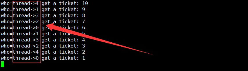

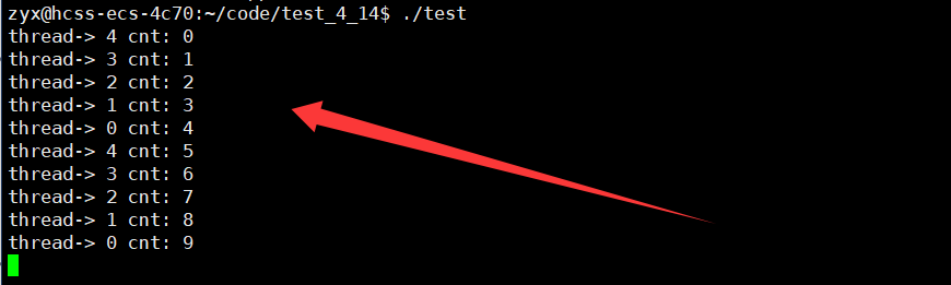

运行代码,此时在抢票过程中就不会出现票数剩余为负数的环境了。

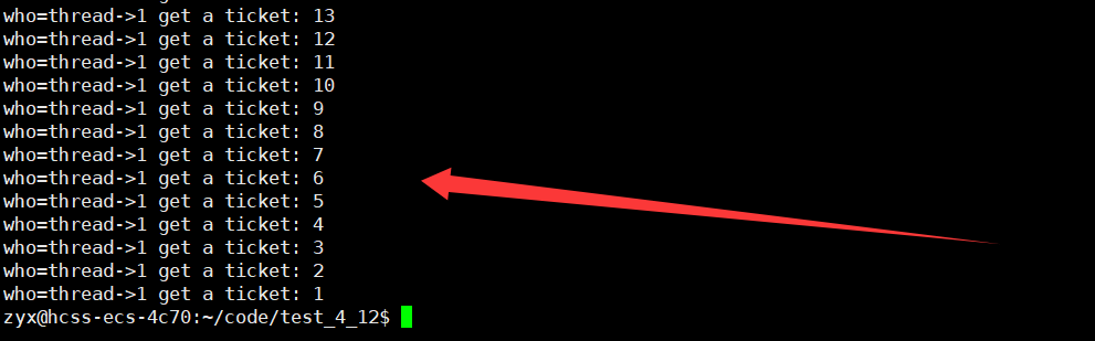

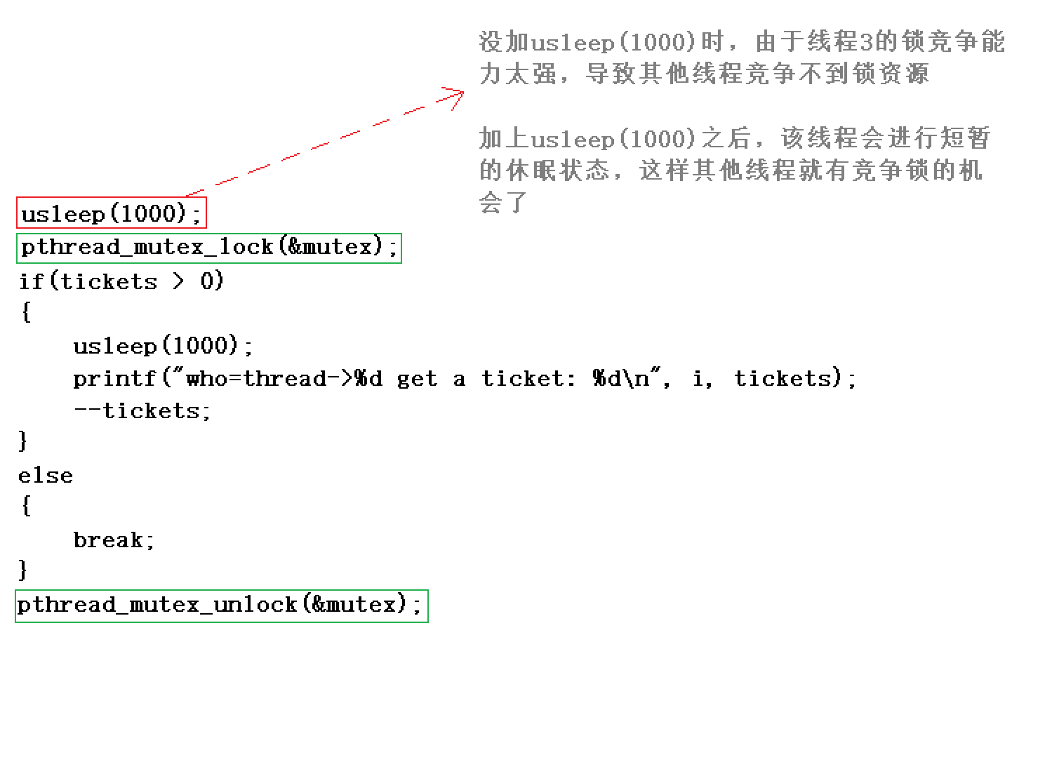

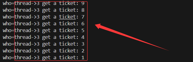

但是我们可以注意到抢票的过程全都是由线程3完成的

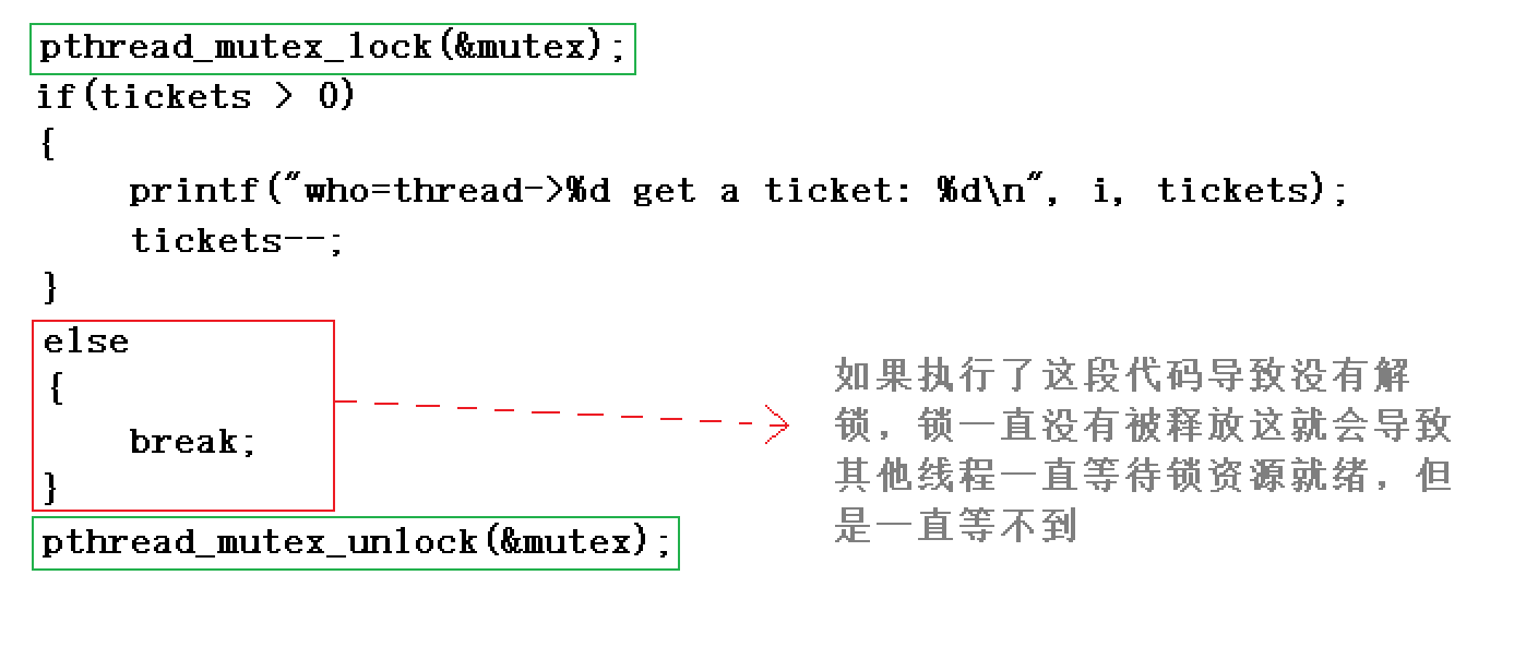

   题目1:票被一个线程抢完
  办理方法:让该线程进入短暂休眠
运行效果:

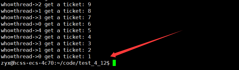

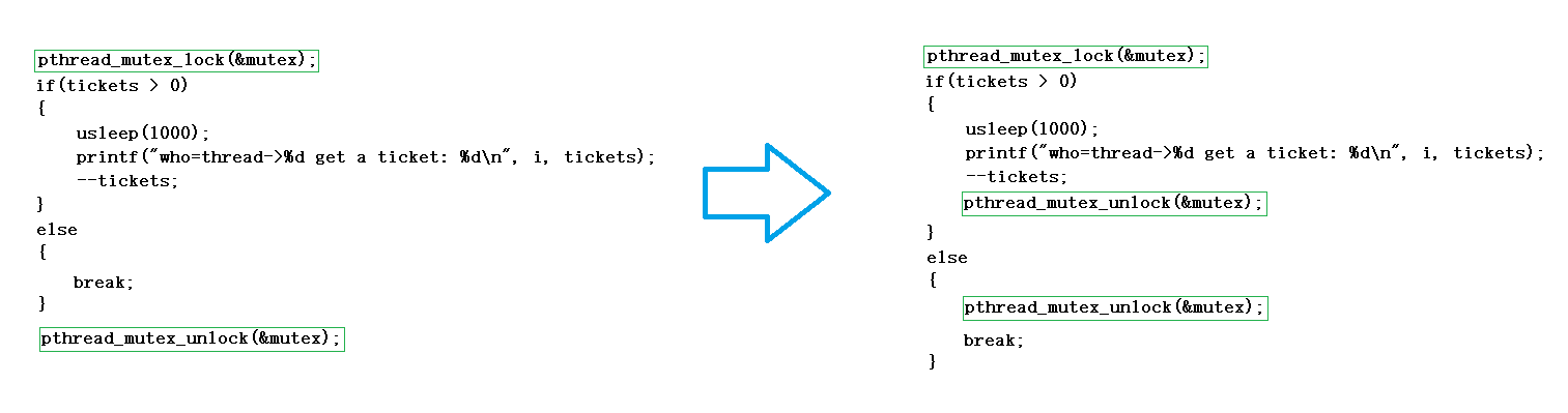

虽然办理了锁竞争题目,但是它并没有按我们的代码逻辑运行,当票数剩余1时全部线程应该会竣事运行
   题目2:线程实验完使命之后为什么照旧处于壅闭状态
办理方法:

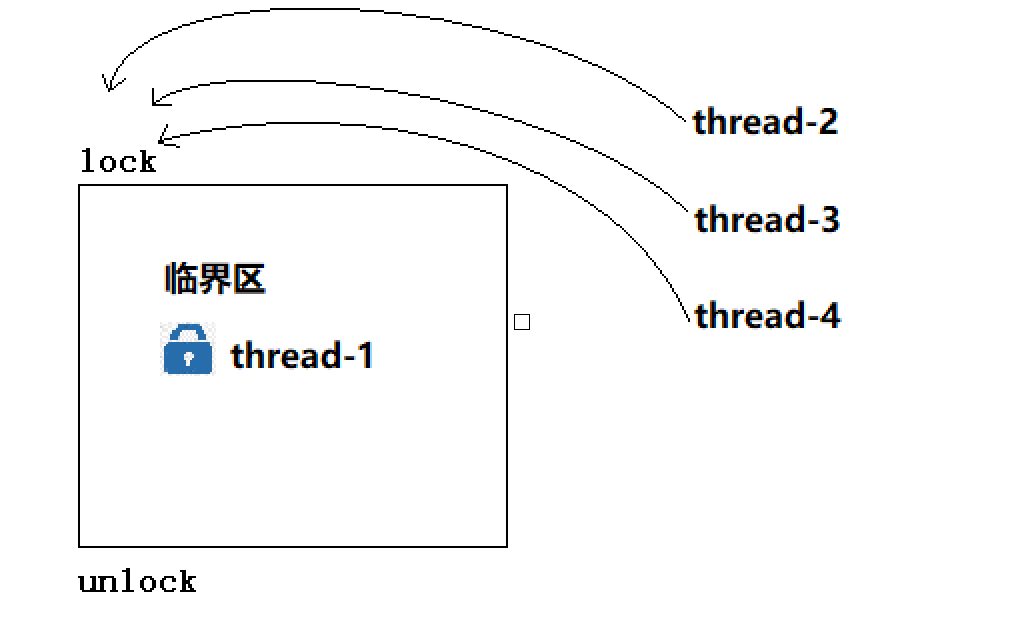

  每一个线程在进入临界区访问临界区资源时都必要先申请同一份锁资源,在其他线程看来申请到锁的线程只有两种状态,要么持有锁,要么开释锁,由于只有这两种状态对其他线程才是故意义的。
对于thread-1 thread-2 thread-3来说,它们只关心thread-1是否持有锁大概开释锁,由于只有thread-1的这两种状态才对其他线程故意义
此时,对于thread-1 thread-2 thread-3来说thread-1的利用过程就是原子性的
   临界区内的线程大概举行线程切换吗?
  会的,在线程任何地方都会被切换
但是线程是被持有锁切出去的,以是在该线程不在期间,其他线程是没有权限访问临界区的

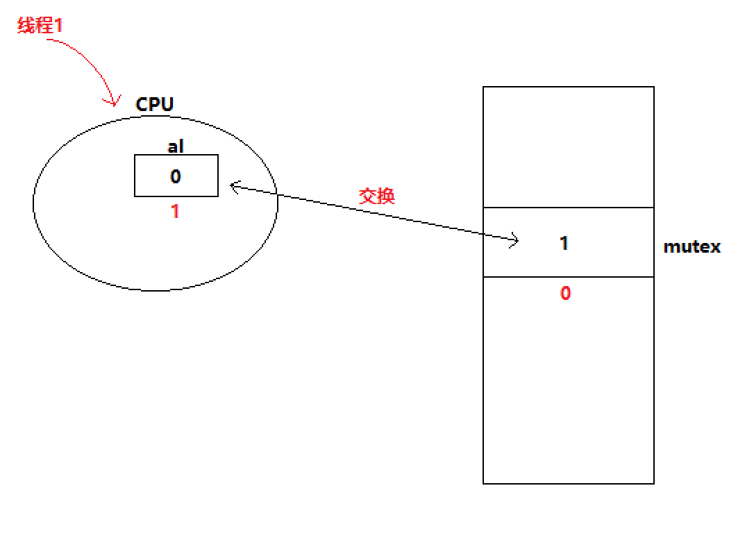

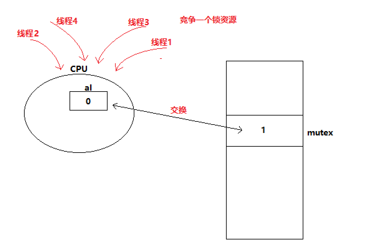

我们可以以为mutex的初始值为1,al是盘算机中的一个寄存器,当线程申请锁时,必要实验以下步调:
  • 先将al寄存器中的值清0。
  • 然后互换al寄存器和mutex中的值。xchgb是体系结构提供的互换指令,该指令可以完成寄存器和内存单位之间数据的互换。
  • 末了判断al寄存器中的值是否大于0。若大于0则申请锁乐成,否则,申请锁失败必要被挂起等候
比方,此时内存中mutex的值为1,线程申请锁时先将al寄存器中的值清0,然后将al寄存器中的值与内存中mutex的值举行互换。
互换完成后检测该线程的al寄存器中的值为1,则该线程申请锁乐成,可以进入临界区对临界资源举行访问。
而今后的线程如果再申请锁,与内存中的mutex互换得到的值就是0了,此时该线程申请锁失败,必要被挂起等候,直到锁被开释后再次竞争申请锁。
当线程开释锁时,必要实验以下步调:
  • 将内存中的mutex置回1。使得下一个申请锁的线程在实验互换指令后能够得到1,形象地说就是“将锁的钥匙放归去”。
  • 唤醒等候Mutex的线程。唤醒这些由于申请锁失败而被挂起的线程,让它们继承竞争申请锁。

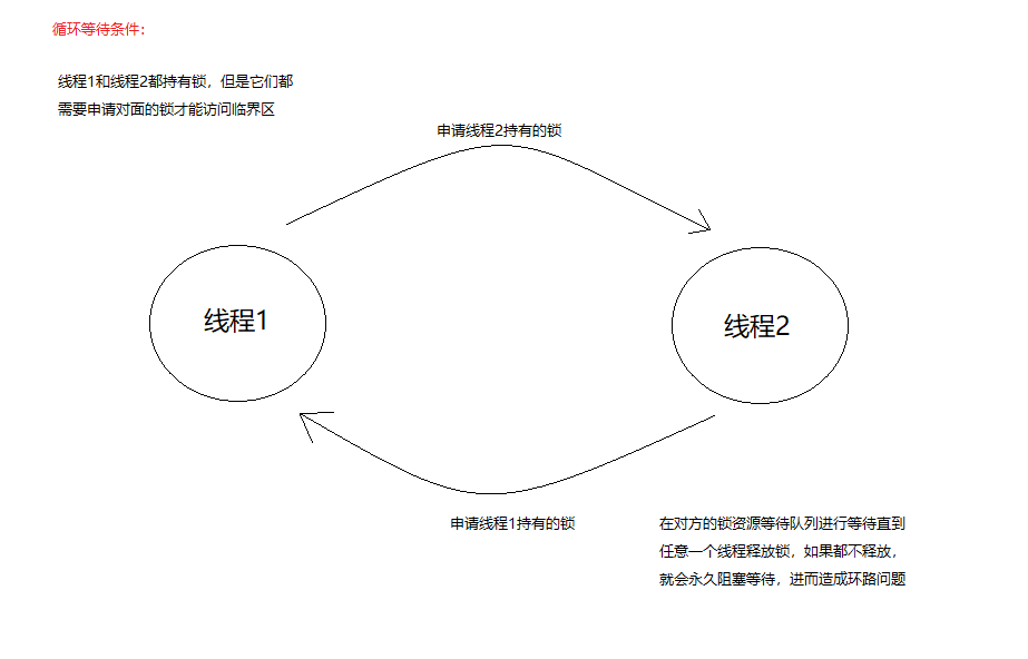

死锁
死锁是指在一组历程中的各个历程均占据不会开释的资源,但因互相申请被其他历程所站用不会开释的资源而处于的一种永世等候状态。
   单实验流大概产生死锁吗?

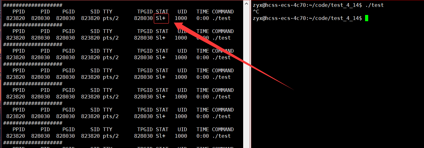

  如果某一实验流连续申请了两次锁,那么此时该实验流就会被挂起。由于该实验流第一次申请锁乐成,但第二次申请锁时由于该锁已经被申请过了,于是申请失败导致被挂起直到该锁被开释时才会被唤醒,但是这个锁原来就在本身手上,本身如今处于被挂起的状态根本没有时机开释锁,以是该实验流将永世不会被唤醒,此时该实验流也就处于一种死锁的状态。
比方,在下面的代码中我们让主线程创建的新线程连续申请了两次锁

  6. void *threadRoutine(void *args)
  7. {
  8.     pthread_mutex_lock(&lock);
  9.     pthread_mutex_lock(&lock);
  10.     pthread_exit((void*)6666);
  11. }
  12. int main()
  13. {
  14.     pthread_mutex_init(&lock, nullptr);
  15.     pthread_t tid;
  16.     pthread_create(&tid, nullptr, threadRoutine, nullptr);
  17.     pthread_join(tid, nullptr);
  18.     pthread_mutex_destroy(&lock);
  19.     return 0;
  20. }
用ps下令检察该历程时可以看到,该历程当前的状态是Sl+,此中的l现实上就是lock的意思,表现该历程当前处于一种死锁的状态,而右边的步伐处于挂起状态。

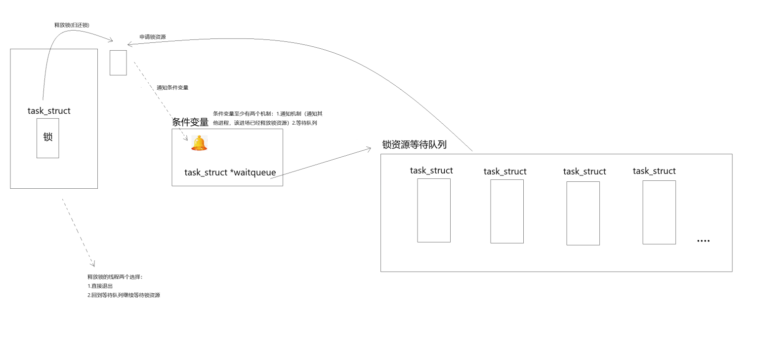

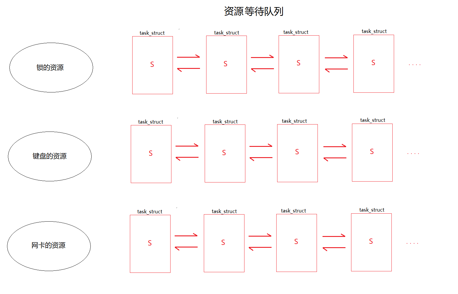

   什么叫做壅闭?
  历程运行时是被CPU调度的,换句话说历程在调度时是必要用到CPU资源的,每个CPU都有一个运行等候队列(runqueue),CPU在运行时就是从该队列中获取历程举行调度的,同时陪同一个等候队列,处于等候队列或没被cpu实验的历程,这种状态我们就做壅闭状态。
在运行等候队列中的历程本质上就是在等候CPU资源,现实上不止是等候CPU资源云云,等候其他资源也是云云,比如锁的资源、磁盘的资源、网卡的资源等等,它们都有各自对应的资源等候队列。
   比方,当某一个历程在被CPU调度时,该历程必要用到锁的资源,但是此时锁的资源正在被其他历程利用:
  那么此时该历程的状态就会由R状态变为某种壅闭状态,比如S状态。而且该历程会被移出运行等候队列,被链接到等候锁的资源的资源等候队列,而CPU则继承调度运行等候队列中的下一个历程。
今后若尚有历程必要用到这一个锁的资源,那么这些历程也都会被移出运行等候队列,依次链接到这个锁的资源等候队列当中。
直到利用锁的历程已经利用完毕,也就是锁的资源已经就绪,此时就会从锁的资源等候队列中唤醒一个历程,将该历程的状态由S状态改为R状态,并将其重新链接到运行等候队列,比及CPU再次调度该历程时,该历程就可以利用到锁的资源了。
  总结一下:
  • 站在利用体系的角度,历程等候某种资源,就是将当前历程的task_struct放入对应的资源等候队列,这种环境可以称之为当前历程被挂起等候了。
  • 站在用户角度,当历程等候某种资源时,用户看到的就是本身的历程卡住不动了,我们一样平常称之为应用壅闭了。
这里所说的资源可以是硬件资源也可以是软件资源,锁本质就是一种软件资源,当我们申请锁时,锁当前大概并没有就绪,大概正在被其他线程所占用,此时当其他线程再来申请锁时,就会被放到这个锁的资源等候队列当中。
死锁的四个须要条件
  • 互斥条件(条件): 一个资源每次只能被一个实验流利用。
  • 哀求与保持条件(原则): 一个实验流因哀求资源而壅闭时,对已获得的资源保持不放。
  • 不剥夺条件(原则): 一个实验流已获得的资源,在未利用完之前,不能强行剥夺。
  • 循环等候条件: 多少实验流之间形成一种头尾相接的循环等候资源的关系。
注意: 这是死锁的四个须要条件,只要产生死锁就一定满意了这四个条件。

  • 避免锁未开释的场景。

   同步: 在包管数据安全的条件下,让线程能够按照某种特定的序次访问临界资源,从而有效避免饥饿题目,这就叫做同步。
竞态条件: 由于时序题目,而导致步伐异常,我们称之为竞态条件。

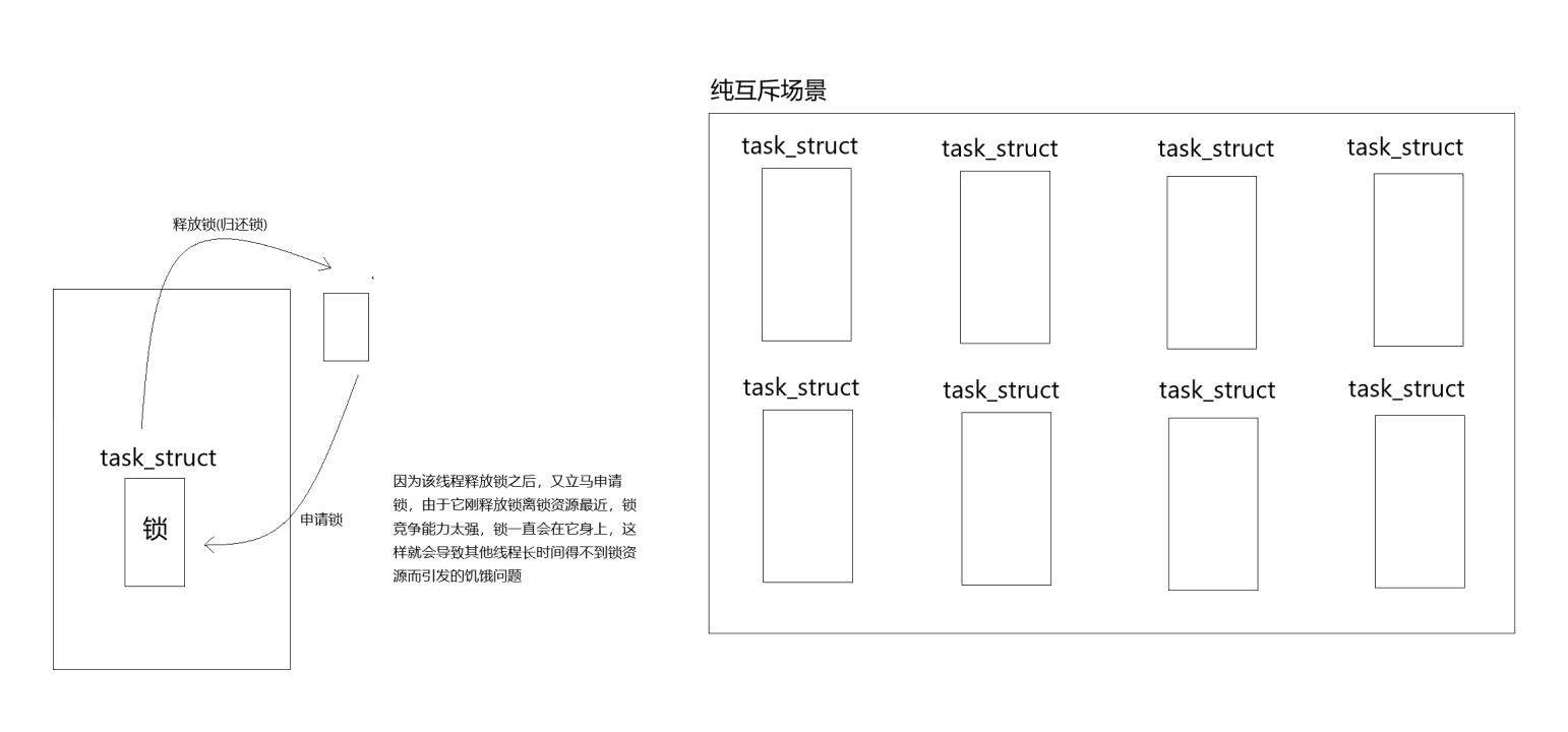

  起首必要明确的是,单纯的加锁是会存在某些题目的,如果个别线程的竞争力特别强,每次都能够申请到锁,但申请到锁之后什么也不做,以是在我们看来这个线程就不停在申请锁和开释锁,这就大概导致其他线程长时间竞争不到锁,引起饥饿题目
单纯的加锁是没有错的,它能够包管在同一时间只有一个线程进入临界区,但它没有高效的让每一个线程利用这份临界资源。
如今我们增长一个规则,当一个线程开释锁后,这个线程不能立马再次申请锁,该线程必须排到这个锁的资源等候队列的末了大概退出。
增长这个规则之后,下一个获取到锁的资源的线程就一定是在资源等候队列首部的线程,如果有十个线程,此时我们就能够让这十个线程按照某种序次举行临界资源的访问。
   比方,如今有两个线程访问一块临界区,一个线程往临界区写入数据,另一个线程从临界区读取数据,但负责数据写入的线程的竞争力特别强,该线程每次都能竞争到锁,那么此时该线程就不停在实验写入利用,直到临界区被写满,今后该线程就不停在举行申请锁和开释锁。而负责数据读取的线程由于竞争力太弱,每次都申请不到锁,因此无法举行数据的读取,引入同步后该题目就能很好的办理。
