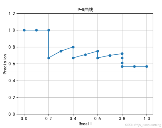

为了说清晰这个就必须先容P-R曲线

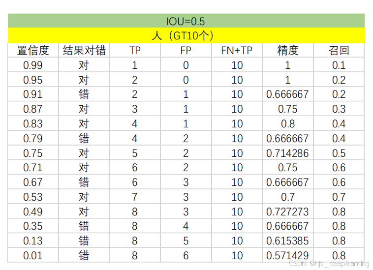

横坐标是R,纵坐标是P。假设现在一张图片内里有十个人,我们检测这张图片有十多个框,每个框上面都会有一个置信度。我们必要把每个框的P,R都给列出来。
P-R曲线就是前面的那张。AP(Average Precision)就是直接求 P-R 曲线下的面积。AP的值越大,则分析模子的均匀正确率越高。但要留意的是,它的本质上就是P的均匀值
mAP是英文mean average precision的缩写,意思是均匀精度均值。在目标检测中,一个模子通常会检测很多种物体。那么如果有多个类呢,就必要用到mAP了。界说就是每种种别的AP的均值,还是P的均匀值
