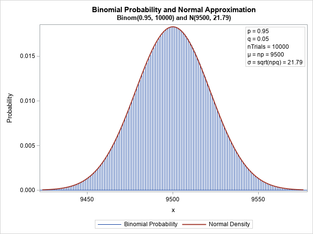

  • 设随机变量 X 表现 n 次独立伯努利试验中乐成的次数,每次试验乐成的概率为 p,则 X 服从二项分布
    S∼Binominal(p,n)
    渴望是p x n,也是图中的中央
