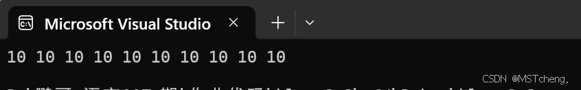

通过效果不丢脸出我们开辟的空间乐成了,而且可以正常利用。但如果开辟失败了我们却没有查抄malloc函数是否开辟空间乐成会怎么样呢?

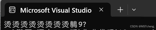

   效果就是什么也没有,由于INT_MAX*1000是一个非常非常大的数字,内存是没有这么大的空间的此时开辟空间失败了,以是malloc返回的是空指针,而对空指针去解引用会导致未界说活动,大概会导致步伐瓦解或产生不测效果。
  空指针指向的内存地点是无效的,解引用空指针意味着试图访问该地点所存储的数据,这在大多数环境下会导致步伐运行错误。因此,在编程中应该克制对空指针举行解引用利用,可以在解引用前查抄指针是否为空。
  如果我们想知道为什么开辟空间失败的话,加上if语句的内容利用perror打印错误信息,他就会告诉我们没有富足的空间可以开辟。

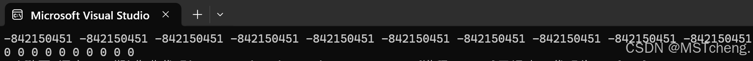

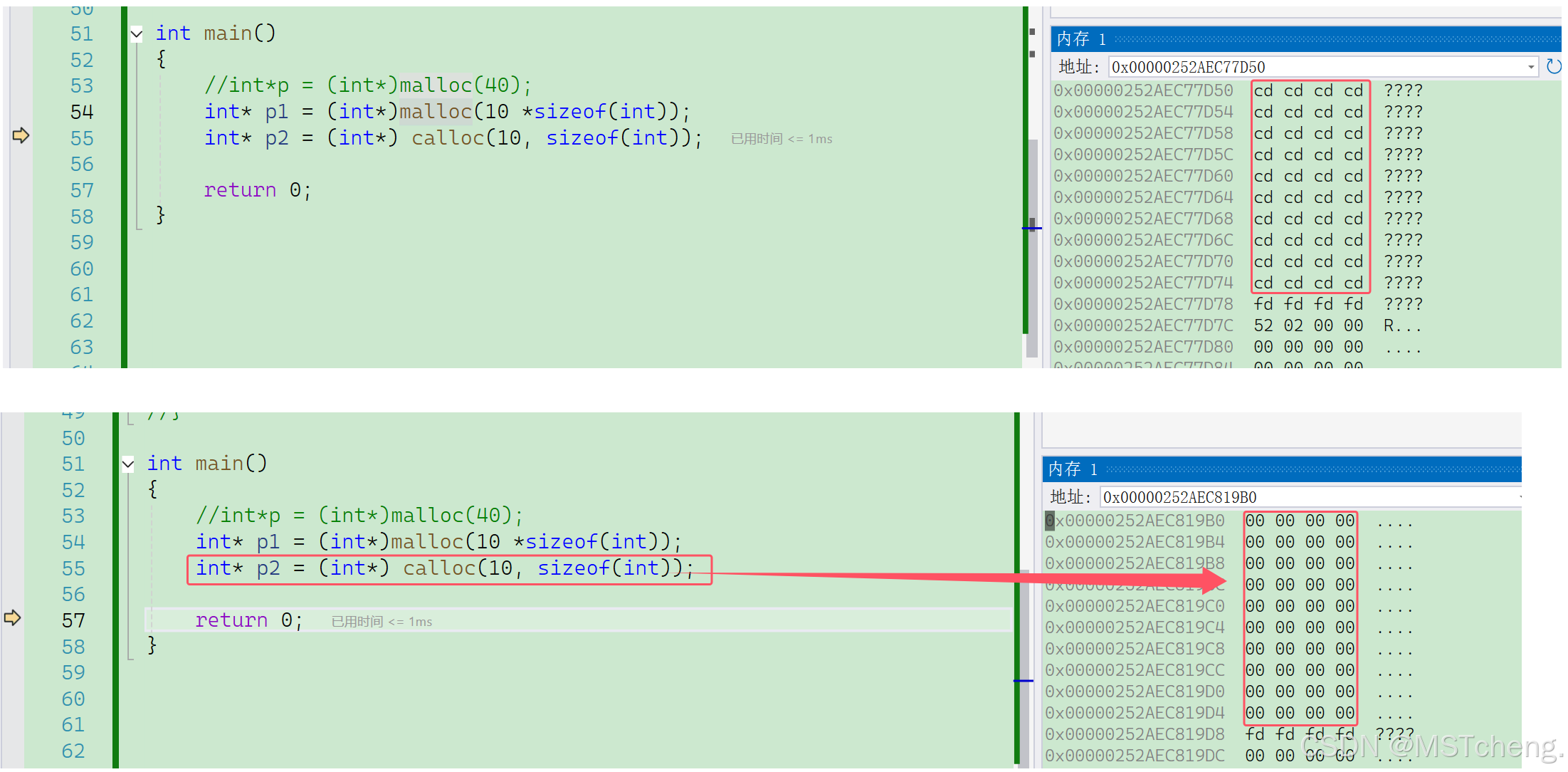

我们可以很直观的看到malloc开辟空间后打印出的值是随机值,calloc函数开辟的空间打印出的全为0,即已经初始化了。我们再调试起来让各人看看他们的区别:

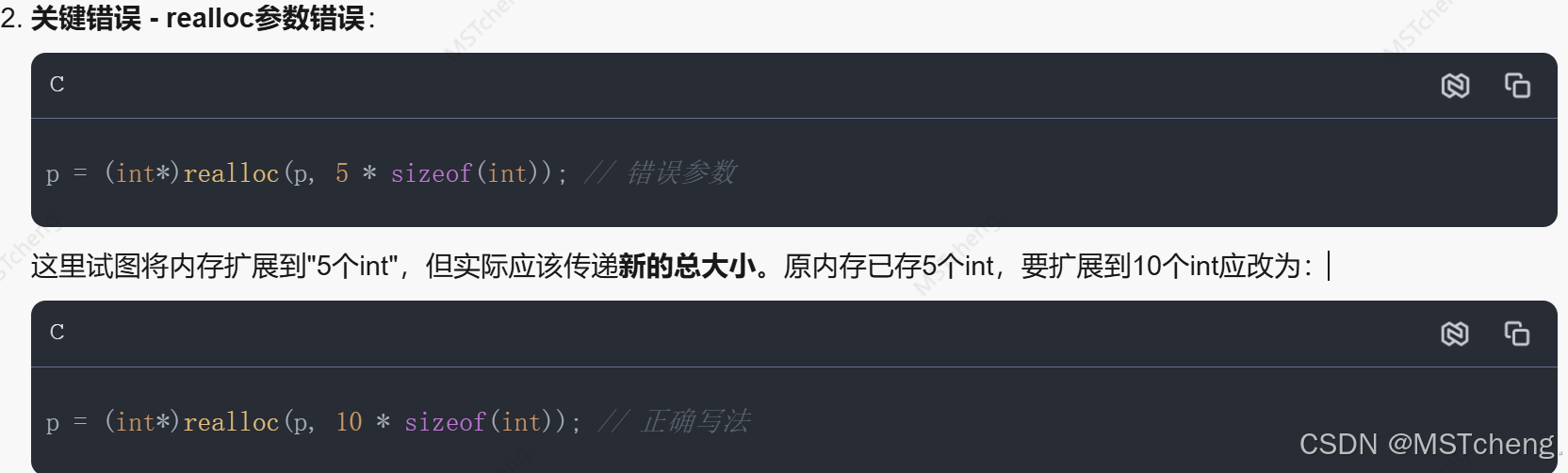

  • 起首该函数有两个参数,第一个参数为void*范例的ptr,用于吸收须要调解内存的地点,第二个参数为size_t范例的size 即想要扩展或缩小内存的巨细;这里的巨细是总的巨细。
  • 返回值为void*范例 返回的是调解之后的内存的起始地点。
    对于第二个参数错误有个例子如下:

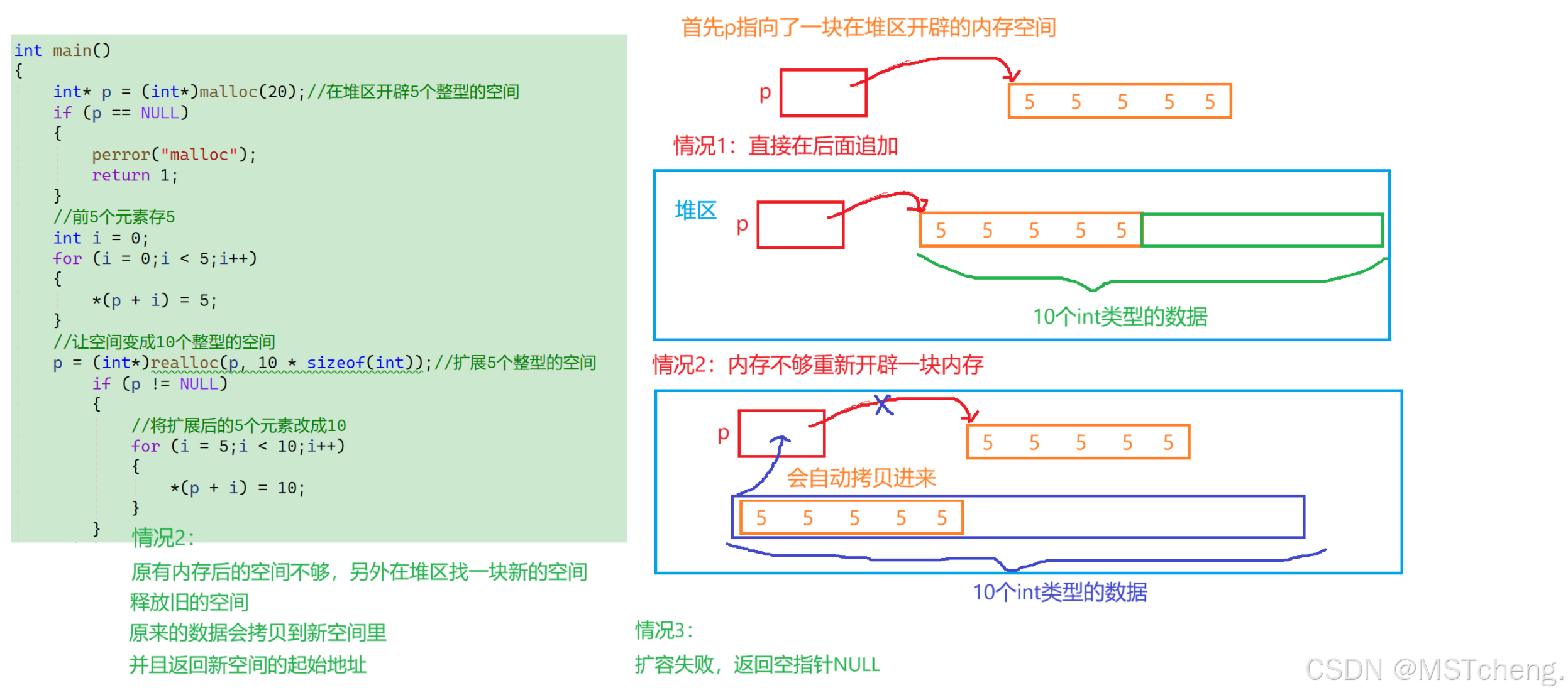

    留意:realloc函数调解内存空间存在两种环境
1. 如果调解的空间不是太大,原有空间之后有富足大的空间;则在原空间后再参加一段内存,原来空间的数据不发生变革。
2. 如果扩展的空间非常大,原有空间之后没有富足大的空间;则realloc会在堆区重新找一个符合巨细的连续的空间来利用并返回新空间的首地点。
举个例子你就明确了:

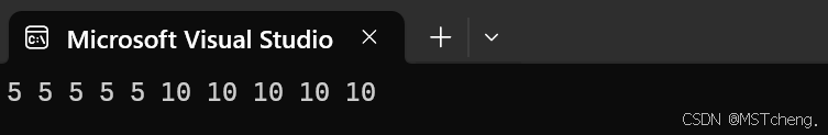

  28.         for (i = 0;i < 10;i++)
  29.         {
  30.                 printf("%d ", p[i]);
  31.         }
  32.         free(p);
  33.         p = NULL;
  34.         return 0;
  35. }

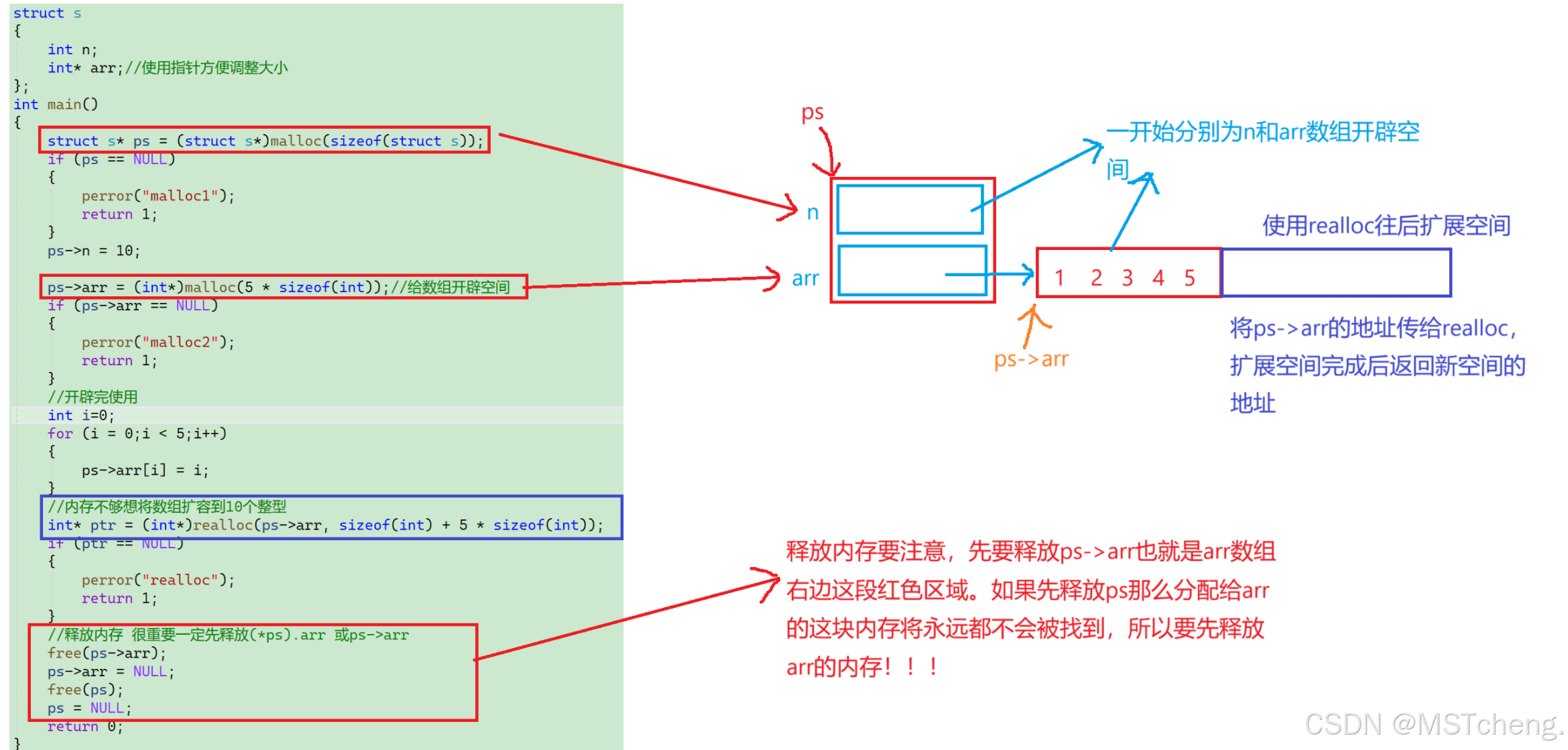

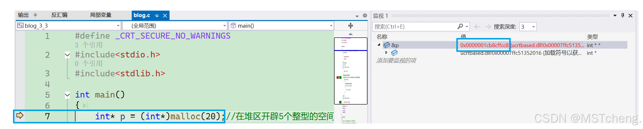

通过运行效果不丢脸出realloc乐成扩展了一块新的空间,但是哪种开辟方式呢?我们绘图分析大概的环境:

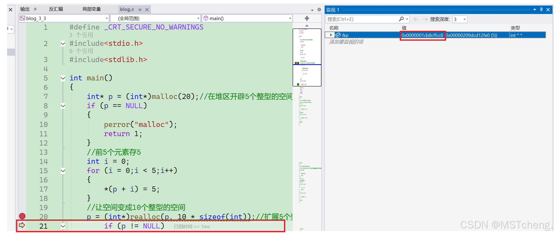

要判定是那种环境着实很简单我们只须要看一下指针变量p所存的地点发生改变了没有就知道了,我们调试起来让各人看看:
当步伐走到第7行时,我们调试看p的地点为0x0000001cb8cffcc8
当步伐走到21行时,阐明空间已经扩展完成了,此时p的地点与未扩展前的地点一样由此我们可以知道是第一种环境。
如果想要得到第二种环境的话我们可以适当的将追加空间的巨细变得更大一些,这里就不再演示了有爱好的读者可以自行去实验。

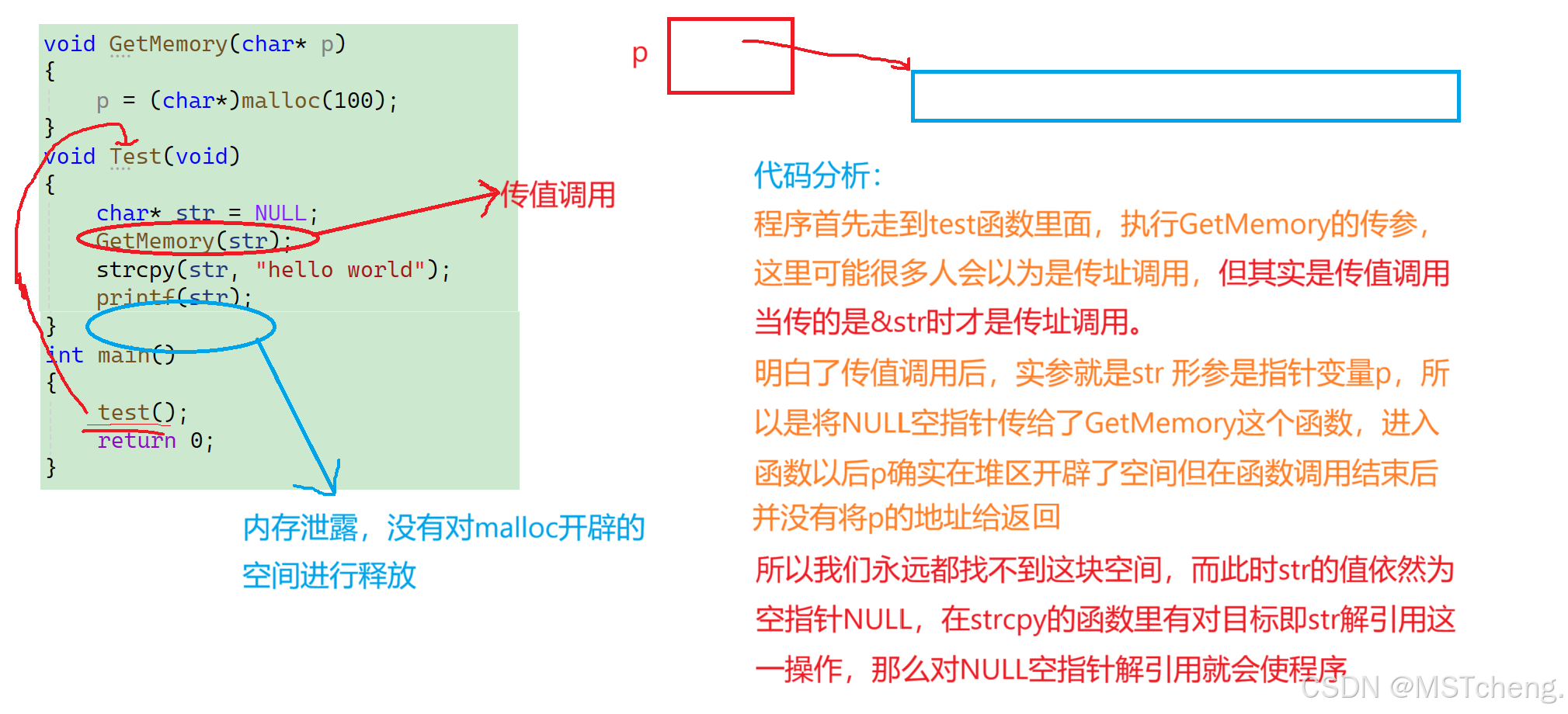

1,标题一
  1. #include<stdio.h>
  2. #include<stdlib.h>
  3. void GetMemory(char *p)
  4. {
  5.         p = (char *)malloc(100);
  6. }
  7. void Test(void)
  8. {
  9.         char *str = NULL;
  10.         GetMemory(str);
  11.         strcpy(str, "hello world");
  12.         printf(str);
  13.         free(str);
  14.         str=NULL;
  15. }
  16. int main()
  17. {
  18.         test();
  19.         return 0;
  20. }

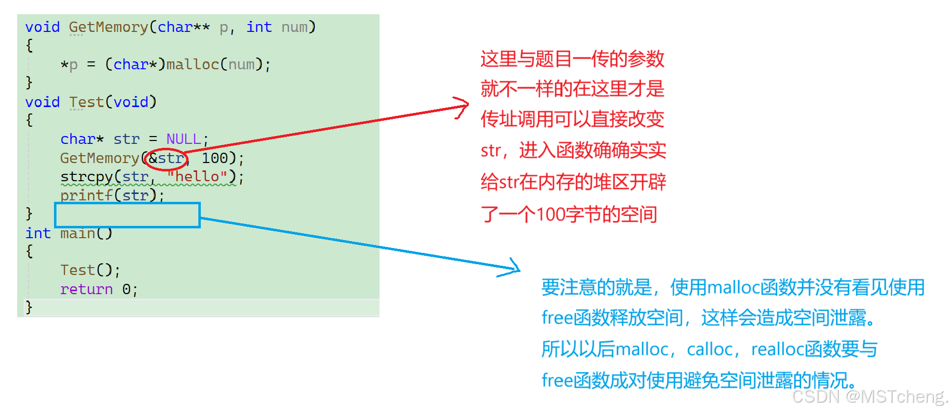

以上代码的分析我们绘图展示:

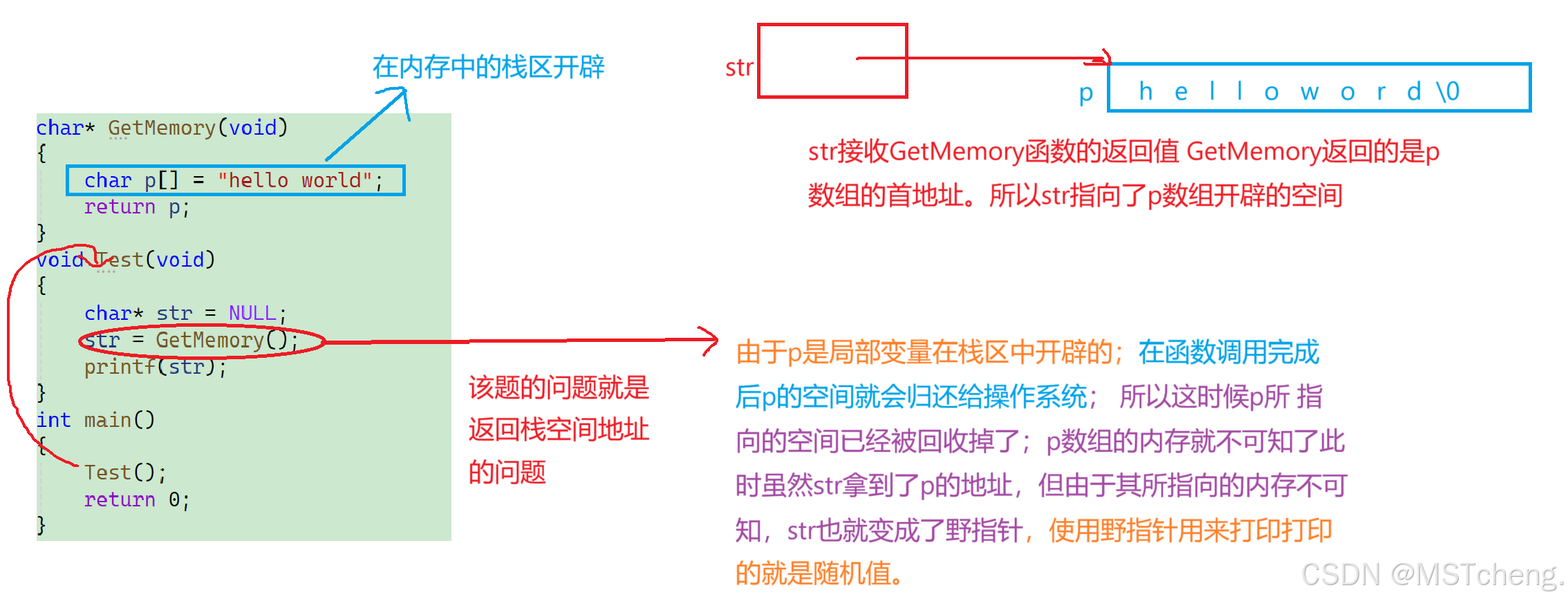

2,标题二
  3. char *GetMemory(void)
  4. {
  5.         char p[] = "hello world";
  6.         return p;
  7. }
  8. void Test(void)
  9. {
  10.         char *str = NULL;
  11.         str = GetMemory();
  12.          printf(str);
  13. }

3,标题3
  3. void GetMemory(char **p, int num)
  4. {
  5.         *p = (char *)malloc(num);
  6. }
  7. void Test(void)
  8. {
  10.         GetMemory(&str, 100);
  11.         strcpy(str, "hello");
  12.         printf(str);
  13. }
  14. int main()
  15. {
  16.         Test();
  17.         return 0;
  18. }
代码分析如下:

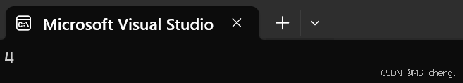

对于第二点我们举个例子:
  1. struct stu
  2. {
  3.         int i;
  4.         int arr[];
  5. }stu;
  6. int main()
  7. {
  8.         printf("%zd\n", sizeof(stu));
  9.         return 0;
  10. }

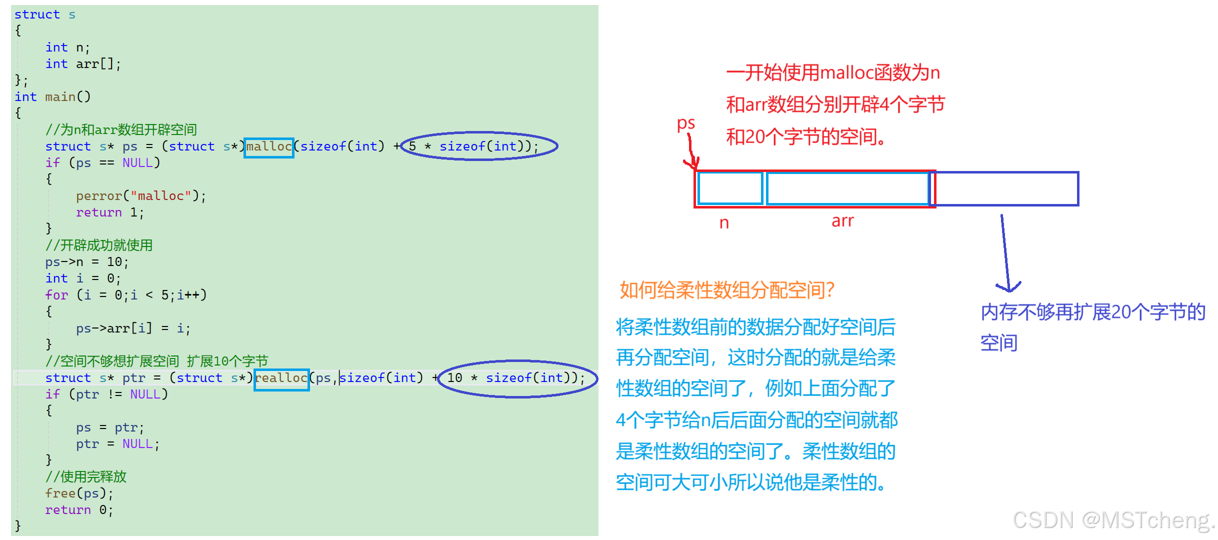

2,柔性数组的利用
柔性数组一样平常共同malloc函数来利用我们给出代码
  3. struct s
  4. {
  5.         int n;
  6.         int arr[];
  7. };
  8. int main()
  9. {
  10.         //为n和arr数组开辟空间
  11.         struct s*ps=(struct s*)malloc(sizeof(int)+5*sizeof(int));//5*sizeof(int)就是在给数组分配空间
  12.         if(ps==NULL)
  13.         {
  14.                 perror("malloc");
  15.                 return 1;
  16.         }
  17.         //开辟成功就使用
  18.         ps->n=10;
  19.         int i=0;
  20.         for(i=0;i<5;i++)
  21.         {
  22.                 ps->arr[i]=i;
  23.         }
  24.         //空间不够想扩展空间 扩展10个字节
  25.         struct s*ptr=(struct s*)realloc(ps,sizeof(int)+10*sizeof(int));
  26.         if(ptr !=NULL)
  27.         {
  28.                 ps=ptr;
  29.                 ptr=NULL;
  30.         }
  31.         //使用完释放
  32.         free(ps);
  33.         return 0;
  34. }
我们给出代码的分析:
固然给柔性数组利用realloc函数的时间也大概是第二种环境,即重新开辟空间的环境。

我们同样模仿柔性数组设置一个在堆区分配空间的数组,代码如下:
  3. struct s
  4. {
  5.         int n;
  6.         int* arr;//使用指针方便调整大小
  7. };
  8. int main()
  9. {
  10.         struct s* ps=(struct s*)malloc(sizeof(int));
  11.         if(ps==NULL)
  12.         {
  13.                 perror("malloc1");
  14.                 return 1;
  15.         }
  16.         ps->n=10;
  17.         ps->arr=(int*)malloc(5*sizeof(int));//给数组开辟空间
  18.         if(ps->arr==NULL)
  19.         {
  20.                 perror("malloc2");
  21.                 return 1;
  22.         }
  23.         //开辟完使用
  24.         int i=0;
  25.         for(i=0;i<5;i++)
  26.         {
  27.                 ps->arr[i]=i;
  28.         }
  29.         //内存不够想将数组扩容到10个整型
  30.         struct s*ptr=(struct s*)realloc(ps->arr,sizeof(int)+5*sizeof(int));
  31.         if(ptr==NULL)
  32.         {
  33.                 perror("realloc");
  34.                 return 1;
  35.         }
  36.         //释放内存 很重要一定先释放(*ps).arr 或ps->arr
  37.         free(ps->arr);
  38.         ps->arr=NULL;
  39.         free(ps);
  40.         ps=NULL;
  41.         return 0;
  42. }
我们给出代码分析:
   总结:
对比利用柔性数组和不利用柔性数组信任当你看完上面这两个例子之后就能判定出利用柔性数组的上风,在第二种环境中,开释内存尤为要警惕,由于是额外给数组分配的空间。而利用柔性数组最初的ps指向的就是指向数组的空间,无论背面怎么扩展在开释的时间只须要开释ps就可以了。

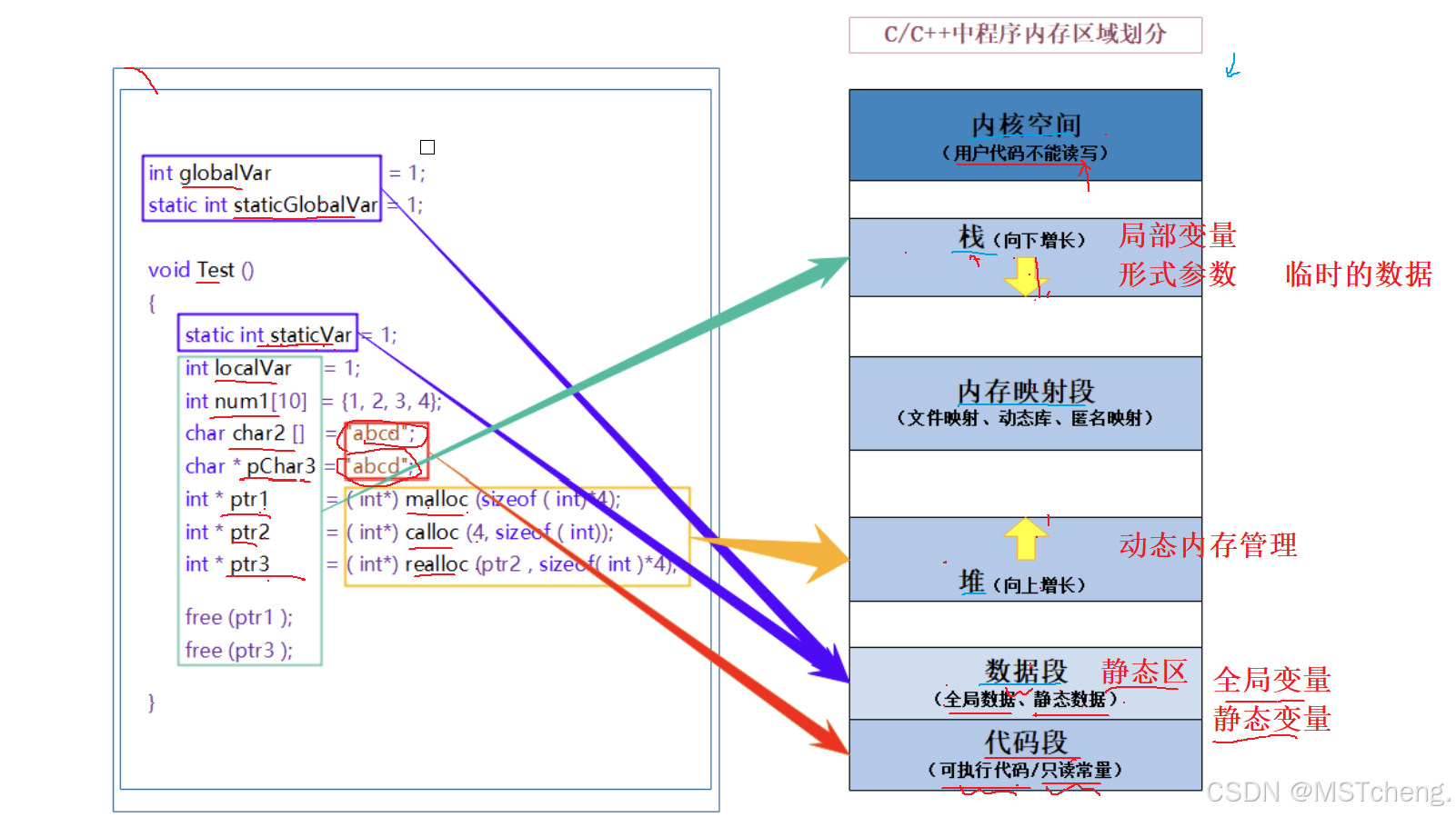

有关柔心数组的先容就到这里,下面再给一张图让你更清楚的相识动态内存:
九,C/C++中步伐内存地域分别
我们给出每个区的表明:
  • 栈区:是一种内存地域,用于存储函数的局部变量、函数参数、函数返回地点等数据。
  • 堆区:堆区是一种内存地域,用于动态分配内存空间,存储步伐运行时动态创建的数据布局和对象。
  • 数据段(静态区):静态区是步伐运行时用来存储静态变量和常量的内存地域。
  • 代码段:代码段是存放步伐实验代码的内存地域。
