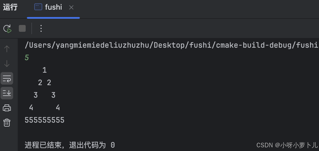

二、解题步调 ⭐️
   下面以n=5
举例:🦋
  • 第1步 🎀、外层循环(从1到n):金字塔层数。则:for循环,从1遍历到n;
  • 第2步 🎀、内层循环1:打印 每一层 第一个字符前的空格。则:第一层 打印4个空格,第二层打印3个空格,第三层打印2个空格,第四层打印1个空格,第五层打印0个空格;
  • 第3步 🎀、判断是否是第一层,假如是第一层,直接打印数字 1;
  • 第4步 🎀、判断是否是末了一层,假如是末了一层,打印一连的数字 n,数目为 2 * n - 1;
  • 第5
    🎀、内层循环2:处置处罚中央层,把 数字和一个空格 看作团体,即"G_“。则:第一层 须要打印一个团体"1_”,第二层须要打印两个团体"2_2_“,第三层须要打印三个团体"3_3_3_”,第四层须要打印四个团体"4_4_4_4_";
    • 关键】由于 是 空心 的 数字金字塔,以是对上面 的 “团体” 处置处罚如下:&#x1f4a5
      • 1、如果 第1个数字,则打印 数字+一个空格
      • 2、如果 末了一个数字,则只打印 数字
      • 3、别的环境,则打印 两个空格
  • 第6步 🎀、每层打印完成后换行,进入下一层的打印。
    [img]https://i-blog.csdnimg.cn/direct/179a905
    100a5
    494ca5
    64793d1c85
    d262.png[/img]
  总结: 🦋
  • 该步调通过嵌套循环实现空心数字金字塔的打印。
  • 外层循环控制层数,内层循环分别负责打印空格、数字和空格。
  • 第一层和末了一层单独处置处罚,中央层打印数字和空格。

[img]https://i-blog.csdnimg.cn/direct/1fe8d83f7d7d46b49c6edca612fbe5
1b.jpeg[/img]
