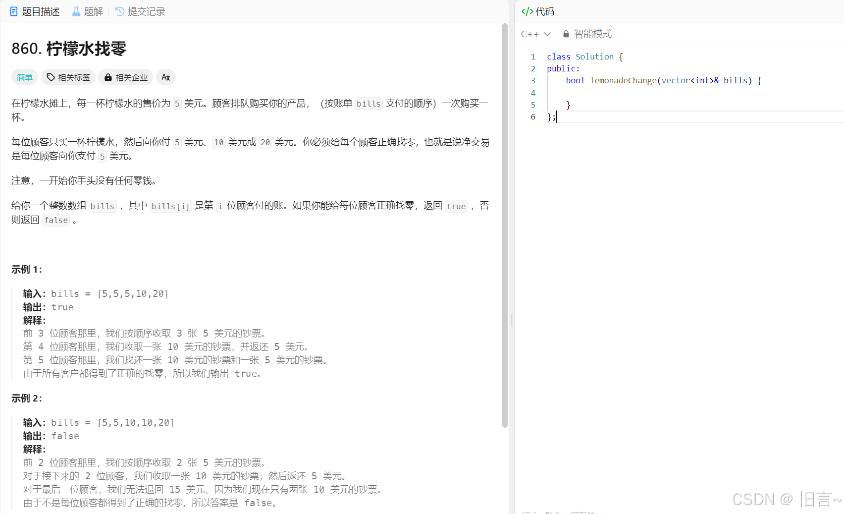

   标题链接:860. 柠檬水找零 - 力扣(LeetCode)
  标题形貌:
  算法思绪:
a. 遇到 5 元钱,直吸取下;
b. 遇到 10 元钱,找零 5 元钱之后,收下;
c. 遇到 20 元钱:
  • 先实验凑 10 + 5 的组合;
  • 假如凑不出来,拼集 5 + 5 + 5 的组合;
代码出现:

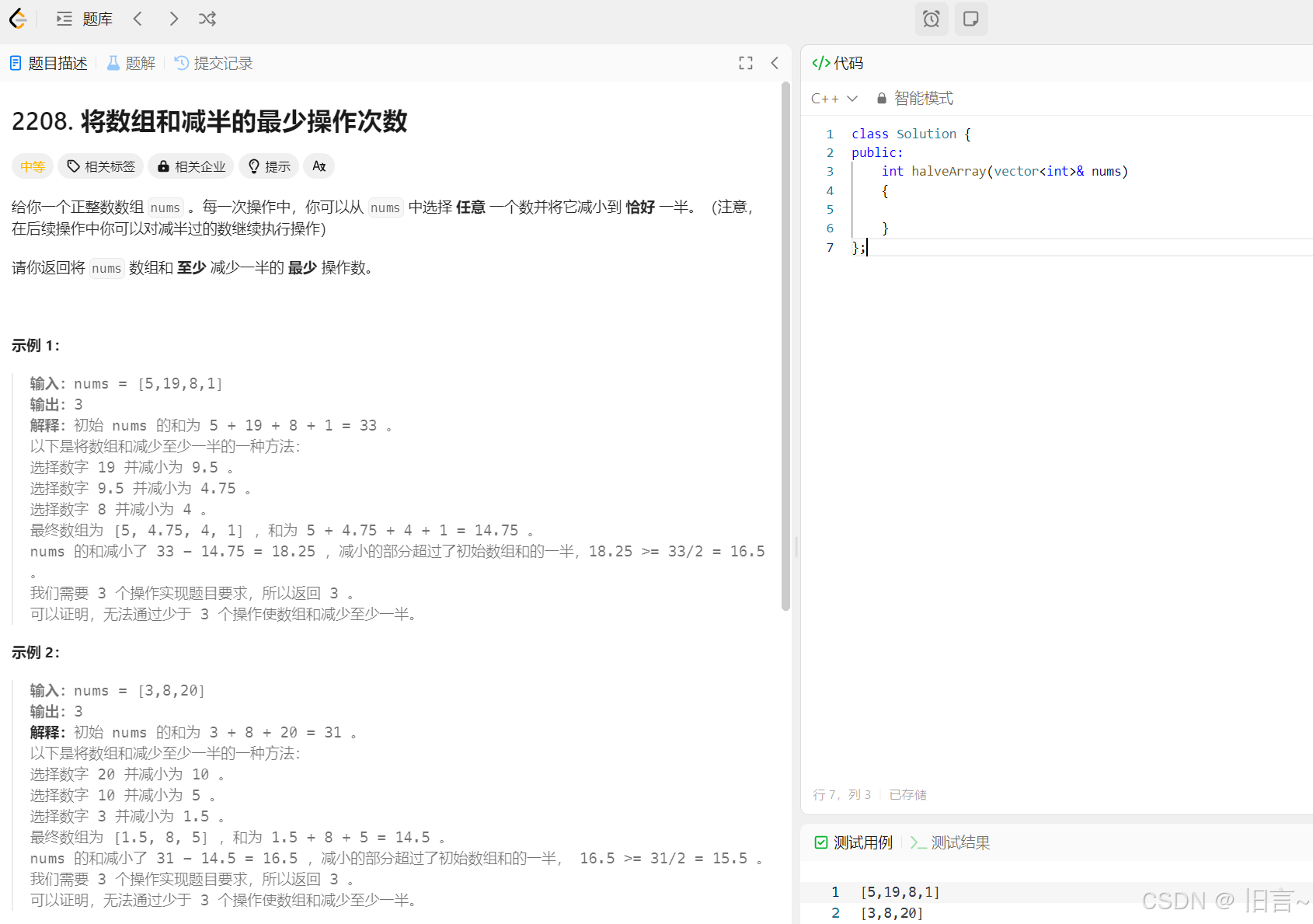

   标题链接:2208. 将数组和减半的最少操纵次数 - 力扣(LeetCode)
  标题形貌:
  算法思绪:
  • 每次挑选出「当前」数组中「最⼤」的数,然后「减半」;
  • 直到数组和镌汰到⾄少⼀半为⽌。
为了「快速」挑选出数组中最⼤的数,我们可以利⽤「堆」这个数据布局。
代码出现:

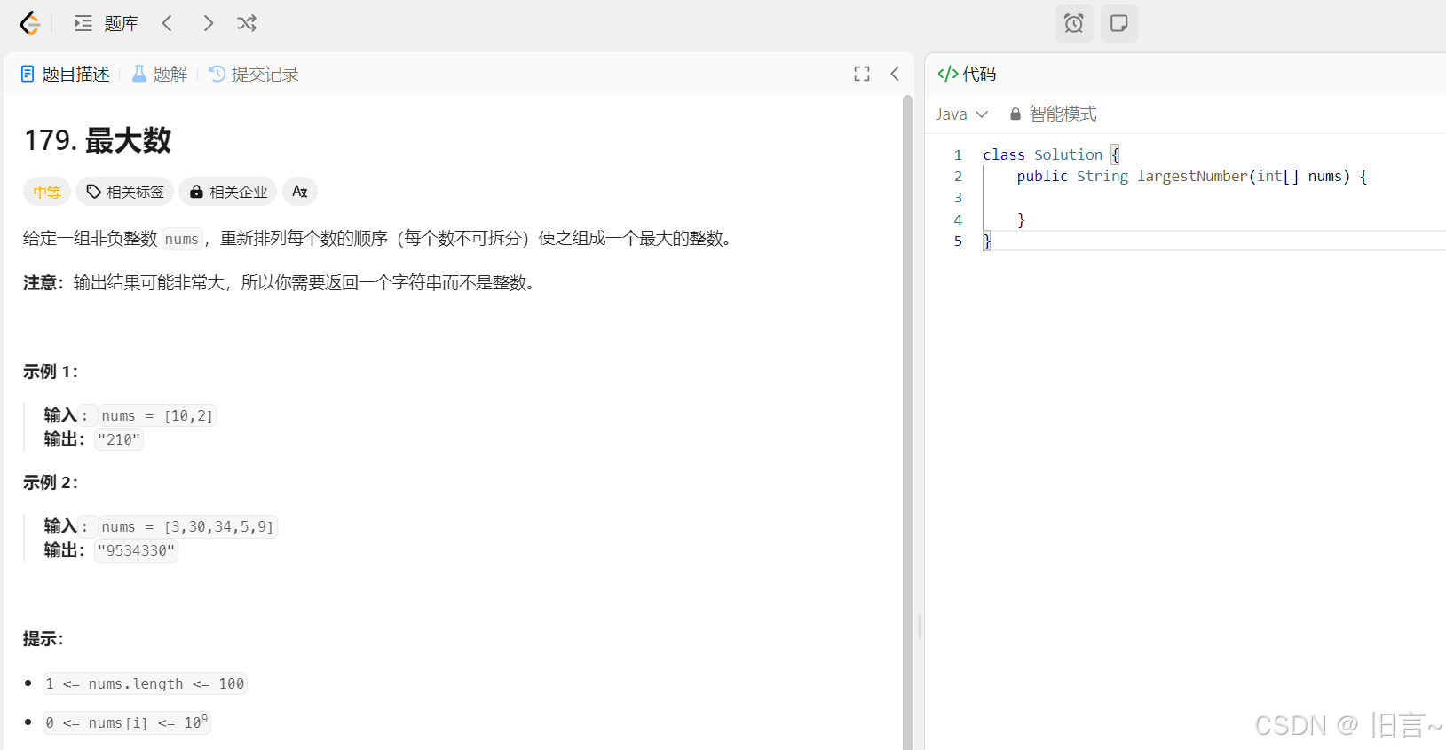

   标题链接:179. 最大数 - 力扣(LeetCode)
  标题形貌:
  算法思绪:
可以先优化:
将全部的数字当成字符串处理处罚,那么两个数字之间的拼接操纵以及⽐较操纵就会很⽅便。
贪⼼计谋:
按照题⽬的要求,重新界说⼀个新的排序规则,然后排序即可。
排序规则:
  • 「A 拼接 B」 ⼤于 「B 拼接 A」,那么 A 在前,B 在后;
  •  「A 拼接 B」 便是 「B 拼接 A」,那么 A B 的次序⽆所谓;
  • 「A 拼接 B」 ⼩于 「B 拼接 A」,那么 B 在前,A 在后
代码出现:

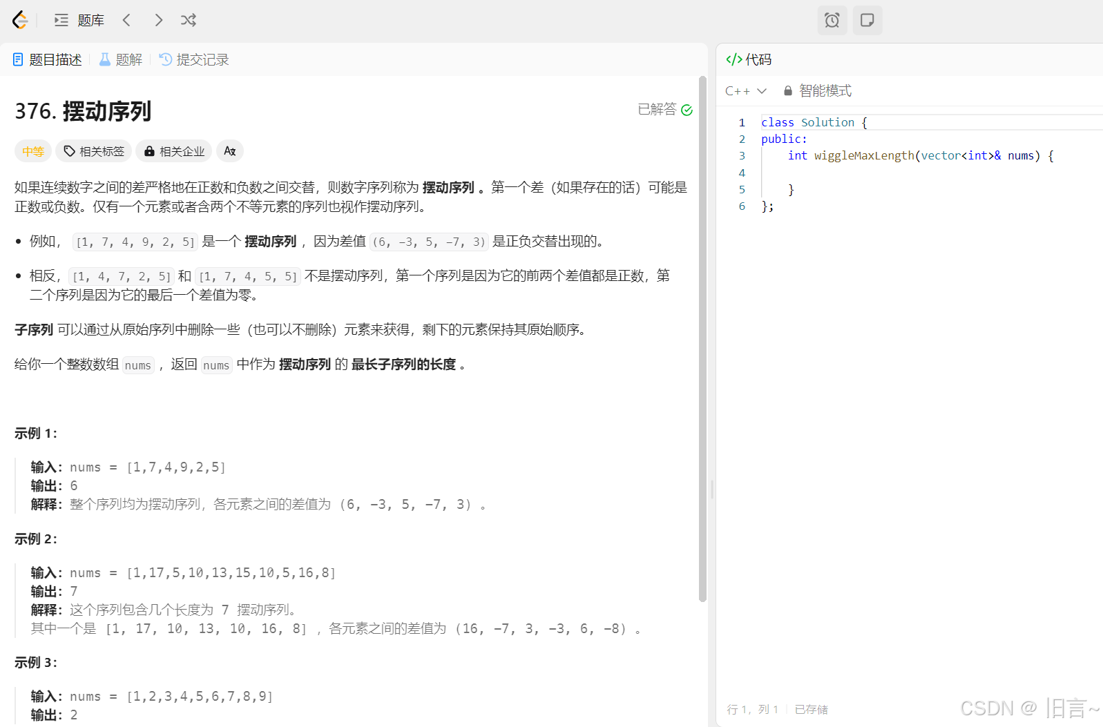

   标题链接:376. 摆动序列 - 力扣(LeetCode)
  标题形貌:
  算法思绪:
对于某⼀个位置来说:
  • 假如接下来出现上升趋势的话,我们让其上升到波峰的位置;
  • 假如接下来出现降落趋势的话,我们让其降落到波⾕的位置。
  • 因此,假如把整个数组放在「折线图」中,我们统计出全部的波峰以及波⾕的个数即可
代码出现:

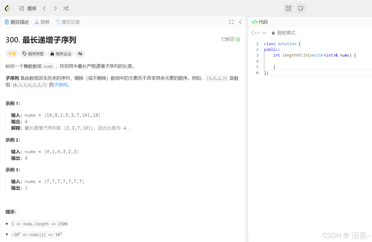

   标题链接:300. 最长递增子序列 - 力扣(LeetCode)
  标题形貌:
  算法思绪:
  • 我们在思量最⻓递增⼦序列的⻓度的时间,实在并不关⼼这个序列⻓什么样⼦,我们只是关⼼末了⼀个元素是谁。如许新来⼀个元素之后,我们就可以判断是否可以拼接到它的后⾯。
  • 因此,我们可以创建⼀个数组,统计⻓度为 x 的递增⼦序列中,末了⼀个元素是谁。为了尽大概让这个序列更⻓,我们仅需统计⻓度为 x 的全部递增序列中末了⼀个元素的「最⼩值」。
  • 统计的过程中发现,数组中的数出现「递增」趋势,因此可以使⽤「⼆分」来查找插⼊位置。
代码出现:

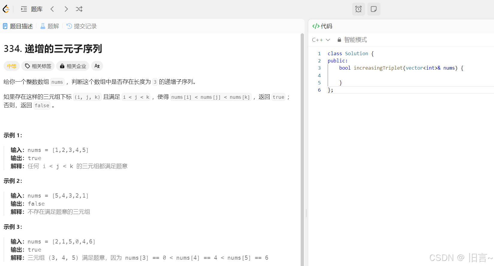

   标题链接:334. 递增的三元子序列 - 力扣(LeetCode)
  标题形貌:
  算法思绪:
不⽤⼀个数组存数据,仅需两个变量即可。也不⽤⼆分插⼊位置,仅需两次⽐较就可以找到插⼊位
置。
代码出现:
