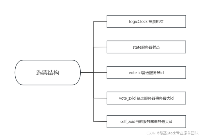

选票布局
整个投票阶段中的投票信息具有的布局。以 Fast Leader Election 推举的实现方式来讲,如下图所示,一个选票的团体效果可以分为一下六个部门:
logicClock:用来纪录服务器的投票轮次。logicClock 会从 1 开始计数,每当该台服务颠末一轮投票后,logicClock 的数值就会加 1 。
state:用来标志当前服务器的状态。在 ZooKeeper 集群中一台服务用具有 LOOKING、FOLLOWING、LEADERING、OBSERVING 这四种状态。
self_id:用来表现当前服务器的 ID 信息,该字段在 ZooKeeper 集群中告急用来作为服务器的身份标识符。
self_zxid: 当前服务器上所生存的数据的最大事件 ID ,从 0 开始计数。
vote_id:投票要被推选的服务器的唯一 ID 。
vote_zxid:被推选的服务器上所生存的数据的最大事件 ID ,从 0 开始计数。
当 ZooKeeper 集群须要重新推举出新的 Leader 服务器的时间,就会根据上面先容的投票信息内容举行对比,以找出最恰当的服务器。

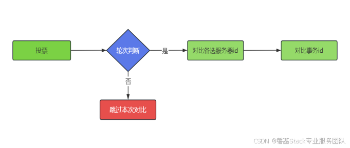

选票筛选
接下来我们再来看一下,当一台 Follow 服务器汲取到网络中的其他 Follow 服务器的投票信息后,是怎样举行对比来更新本身的投票信息的。Follow 服务器举行选票对比的过程,如下图所示。
起首,会对比 logicClock 服务器的投票轮次,当 logicClock 类似时,表明两张选票处于类似的投票阶段,并进入下一阶段,否则跳过。接下来再对比 vote_zxid 被推举的服务器 ID 信息,若汲取到的外部投票信息中的 vote_zxid 字段较大,则将本身的票中的 vote_zxid 与 vote_myid 更新为收到的票中的 vote_zxid 与 vote_myid ,并广播出去。要是对比的效果类似,则继承对比 vote_myid 被推举服务器上所生存的最大事件 ID ,若外部投票的 vote_myid 比力大,则将本身的票中的 vote_myid 更新为收到的票中的 vote_myid 。 颠末这些对比和更换后,终极该台 Follow 服务器会产生新的投票信息,并在下一轮的投票中发送到 ZooKeeper 集群中。

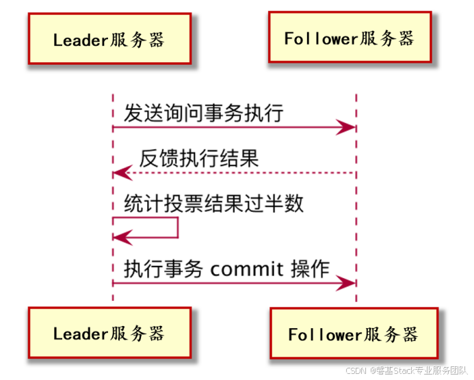

消息广播
在 Leader 节点服务器处理惩罚哀求后,须要关照集群中的其他脚色服务器举行数据同步。ZooKeeper 集群接纳消息广播的方式发送关照。
ZooKeeper 集群利用原子广播协议举行消息发送,该协议的底层实现过程与我们在“ 28 | 彻底把握二阶段提交/三阶段提交算法原理” 的二阶段提交过程非常相似,如下图所示。
当要在集群中的其他脚色服务器举行数据同步的时间,Leader 服务器将该利用过程封装成一个 Proposal 提交事件,并将其发送给集群中其他须要举行数据同步的服务器。当这些服务器汲取到 Leader 服务器的数据同步事件后,会将该条事件能否在本地正常实验的效果反馈给 Leader 服务器,Leader 服务器在汲取到其他 Follow 服务器的反馈信息后举行统计,判断是否在集群中实验本次事件利用。
这里请各人注意 ,与我们“ 28 | 彻底把握二阶段提交/三阶段提交算法原理” 中提到的二阶段提交过程差别(即须要集群中全部服务器都反馈可以实验事件利用后,主服务器再次发送 commit 提交哀求实验数据变动) ,ZAB 协议算法省去了停止的逻辑,当 ZooKeeper 集群中有凌驾一样寻常的 Follow 服务器可以或许正常实验事件利用后,整个 ZooKeeper 集群就可以提交 Proposal 事件了。
