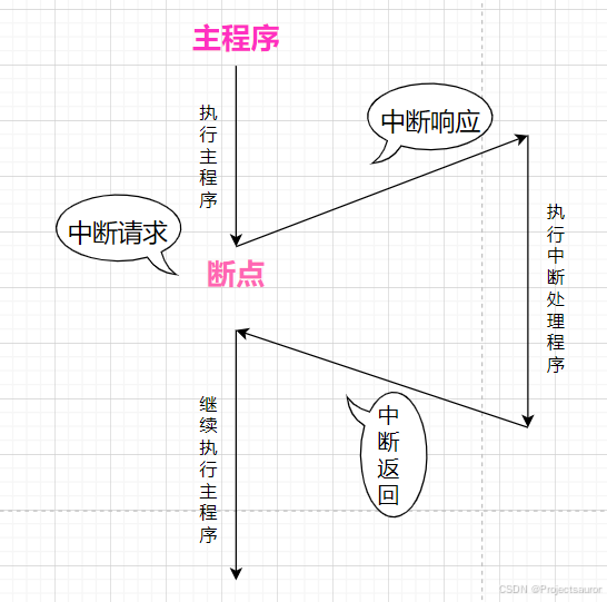

克制的流程图如下:

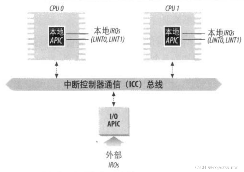

前面已经讲了什么是克制,那么克制信号是怎么处置惩罚的呢?比如,当我们在键盘上按下一个键的时间,我们下一步渴望做什么?操纵体系和电脑应该怎么做?做一个简朴的假设,每一个物理硬件都有一根毗连 CPU 的克制线,装备可以通过它对 CPU 发起克制信号。但是克制信号并不是直接发送给 CPU。在老呆板上克制信号发送给 PIC ,它是一个序次处置惩罚各种装备的各种克制哀求的芯片。在新呆板上,则是高级步伐克制控制器(Advanced Programmable Interrupt ControllerAPIC)做这件事变。一个 APIC 包罗两个独立的装备:
  • Local APIC:在于每个 CPU 焦点中,Local APIC 负责处置惩罚特定于 CPU 的克制设置。Local APIC 常被用于管理来自 APIC 时钟(APIC-timer)、热敏元件和其他与 I/O 装备毗连的装备的克制。
  • I/O APIC:提供了多核处置惩罚器的克制管理。它被用来在全部的 CPU 焦点中分发外部克制。
下图表现了一个多 APIC 体系的布局。一条 APIC 总线把“前端” I/O APIC 毗连到当地 APIC。来自装备的 IRQ 线毗连到 I/O APIC,因此,相对于当地 APIC,I/O APIC 起路由器的作用。在 Pentium III 和早期处置惩罚器的母板上,APIC 总线是一个串行三线总线;从 Pentium 4 开始,APIC 总线通过体系总线来实现。不外,由于 APIC 总线及其信息对软件是不可见的,因此,我们不做进一步的具体讨论。

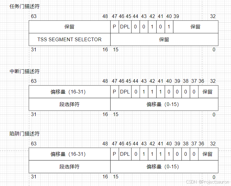

每个克制处置惩罚步伐的地点都生存在一个特别的位置,这个位置被称为克制形貌符表Interrupt Descriptor TableIDT)。处置惩罚器使用一个唯一的数字来辨认克制和非常的范例,这个数字被称为克制标识码vector number)。一个克制标识码就是一个 IDT 的标识。克制标识码范围是有限的,从 0 到 255。你可以在 Linux 内核源码中找到下面的克制标识码范围查抄代码
  1. BUG_ON((unsigned)n > 0xFF);
在 Linux 内存管理(二)之GDT与LDT 一文中,我们讲到了 GDT 和 LDT,IDT 的格式与这两种表的格式非常相似,表中的每一项对应一个克制或非常向量,每个向量由 8 个字节构成。因此,最多须要                               256                      ∗                      8                      =                      2048                          256*8=2048               256∗8=2048 字节来存放 IDT。
idtr CPU寄存器使 IDT 可以位于内存的任何地方,它指定 IDT 的线性基地点及其限定(最大长度)。在答应克制之前,必须用 lidt 汇编指令初始化 idtr。
IDT 包罗三种范例的形貌符,下图表现了每种形貌符中的 64 位的寄义。尤其值得留意的是,在 40~43 位的 Type 字段的值表现形貌符的范例。
  • 使命门(task gate
    当克制信号发生时,必须代替当前历程的谁人历程的 TSS 选择符存放在使命门中。
  • 克制门(interrupt gate
    包罗段选择符和克制或非常处置惩罚步伐的段内偏移量。当控制权转移到一个得当的段时,处置惩罚器清 IF 标记,从而关闭将来会发生的可屏蔽克制。
  • 陷阱门(Trap gate
    与克制门相似,只是控制权转到达一个得当的段时处置惩罚器不修改 IF 标记。
