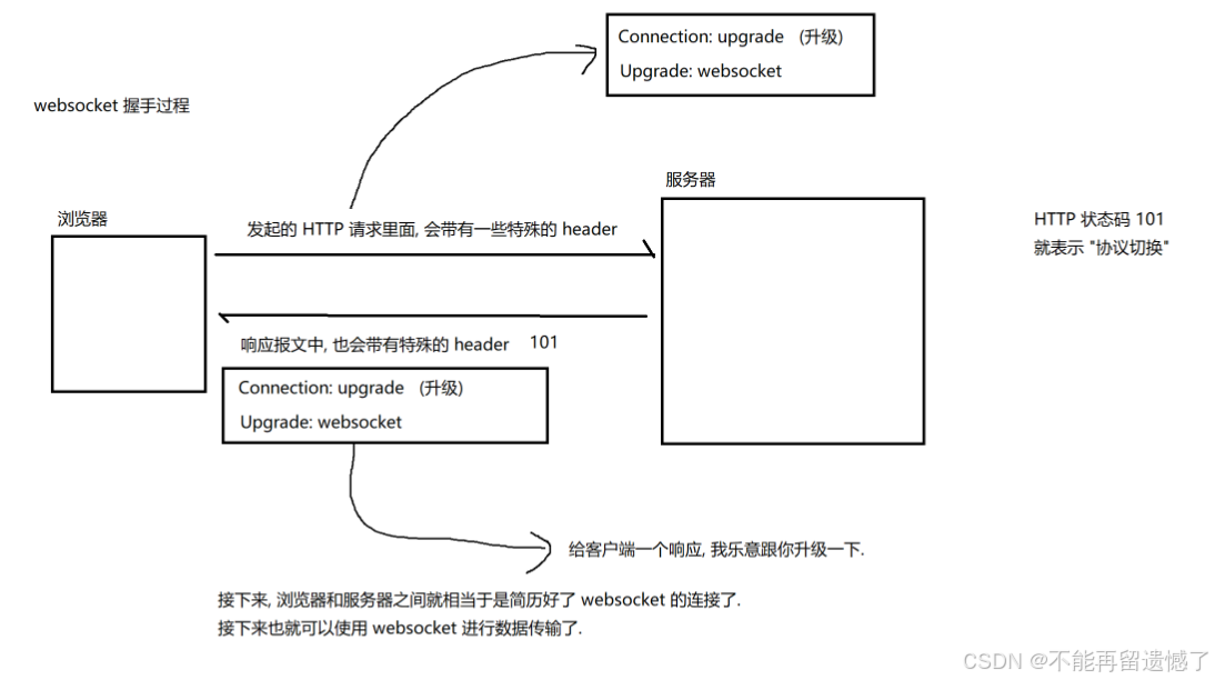

WebSocket 本质上是一个基于 TCP 的协议。为了创建一个 WebSocket 毗连,客户端欣赏器起主要向服务器发起一个 HTTP 哀求,这个哀求和通常的 HTTP 哀求差别,包罗了一些附加的头信息,通过这些附加的头信息来完成握手过程。
那么这些附加的头信息是哪些呢?
对于欣赏器发送的哀求数据包的头信息中,附加的信息有:
  • Connection: upgrade。表现我必要升级协议
  • Sec-WebSocket-Accept: xxxxxx。服务端与该客户端通讯的钥匙
  • Sec-WebSocket-Version: 13。升级的协议的版本
  • Upgrade: websocket。升级的协议格式

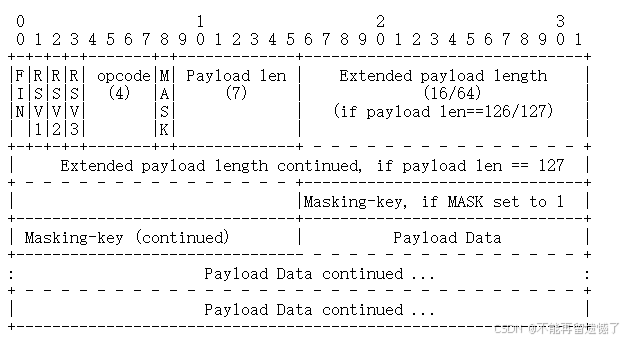

WebSocket 报文格式
WebSocket 协议的相干信息各人可以去官方文档中检察:https://www.rfc-editor.org/rfc/rfc6455
  • FIN 表现是否要关闭 WebSocket,为 1 表现断开 WebSocket 毗连,这里的 FIN 和 TCP 报文中的 FIN 不是一个概念。
  • RSV1/RSV2/RSV3:保存位,如今先不消,但是不包管背面大概会用到,值一样平常为 0。
  • opcode:操纵代码,决定了怎样明白背面的数据载荷。
    • %x0:表现这是一个连续帧。当 opcode 为0,表现本次数据传输接纳了数据分片,当前收到的帧为此中一个分片
    • %x1:表现这是文本帧,也就是载荷中的数据是文本范例
    • %x2:表现这是二进制帧,也就是载荷中的数据是二进制范例
    • %x3-7:保存,暂未使用
    • %x8:表现毗连断开
    • %x9:表现 ping 帧
    • %xA:表现 pong 帧
    • %xB-F:保存,暂未使用
  • mask:表现是否要对数据载荷举行掩码操纵。从客户端向服务端发送数据时,必要对数据举行掩码操纵;从服务端向客户端发送数据时,不必要对数据举行掩码操纵
  • Payload length:数据载荷的长度,单位是字节,能表现的范围是0-127
  • Extended Payload length:扩展的载荷长度,127字节的巨细肯定是不敷用的,以是就出现了扩展载荷,当Payload length的值0-125的时间表现扩展载荷的长度为0,Payload length的值为126时,表现扩展载荷的长度为16位,值为127时,表现扩展载荷的长度为64位
  • Masking-key:0大概4字节(32位)全部从客户端传送到服务端的数据帧,数据载荷都举行了掩码操纵,mask 为 1,且携带了4字节的Masking-key。如果 mask 为0.则没有 Masking-key
  • Payload Data:报文携带的载荷数据
websocket 载荷的长度可以是 6比特位,单位是字节能表现的巨细,也可以是 16比特位、大概64比特位能表现的范围巨细。
使用掩码算法的目标紧张是从安全角度思量,制止一些缓冲区溢出攻击。

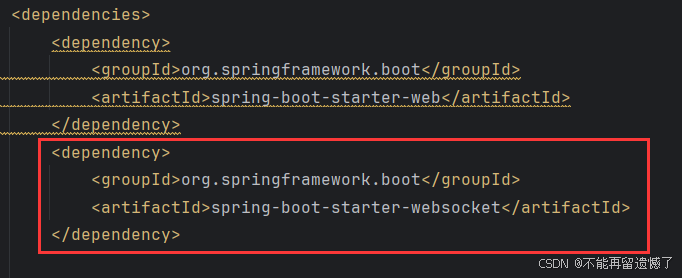

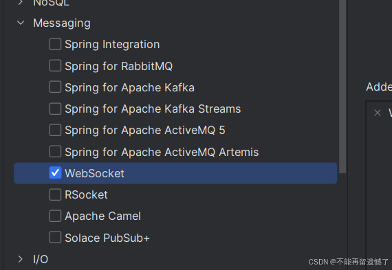

起首我们在创建 Spring 项目标时间必要添加进去 WebSocket 依靠。
也可以自己手动添加 websockt 依靠。

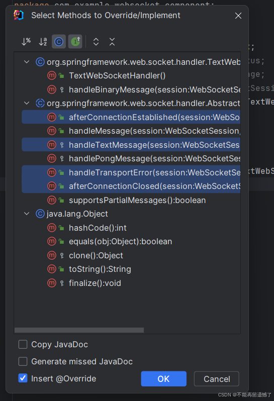

TextWebSocketHandler 父类中的方法有许多:
我们必要重写的方法紧张就是:afterConnectionEstablished、handleTextMessage、handleTransportError、afterConnectionClosed方法。
  • afterConnectionEstablished: 方法表现客户端和服务端创建 websocket 毗连之后实验的方法
  • handleTextMessage:方法表现对方传来 websocket 数据帧的时间实验的方法
  • handleTransportError:方法表现 websocket 毗连出现非常的时间实验的方法
  • afterConnectionClosed: 方法表现关闭 websocket 毗连后实验的方法

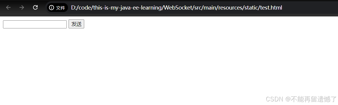

当设置完成服务端的代码之后,我们来实现一个简朴的页面:
  1. <!DOCTYPE html>
  2. <html lang="en">
  3. <head>
  4.     <meta charset="UTF-8">
  5.     <meta name="viewport" content="width=device-width, initial-scale=1.0">
  6.     <title>websocket测试</title>
  7. </head>
  8. <body>
  9.     <input type="text" id="message">
  10.     <button id="sendBtn">发送</button>
  11. </body>
  12. </html>

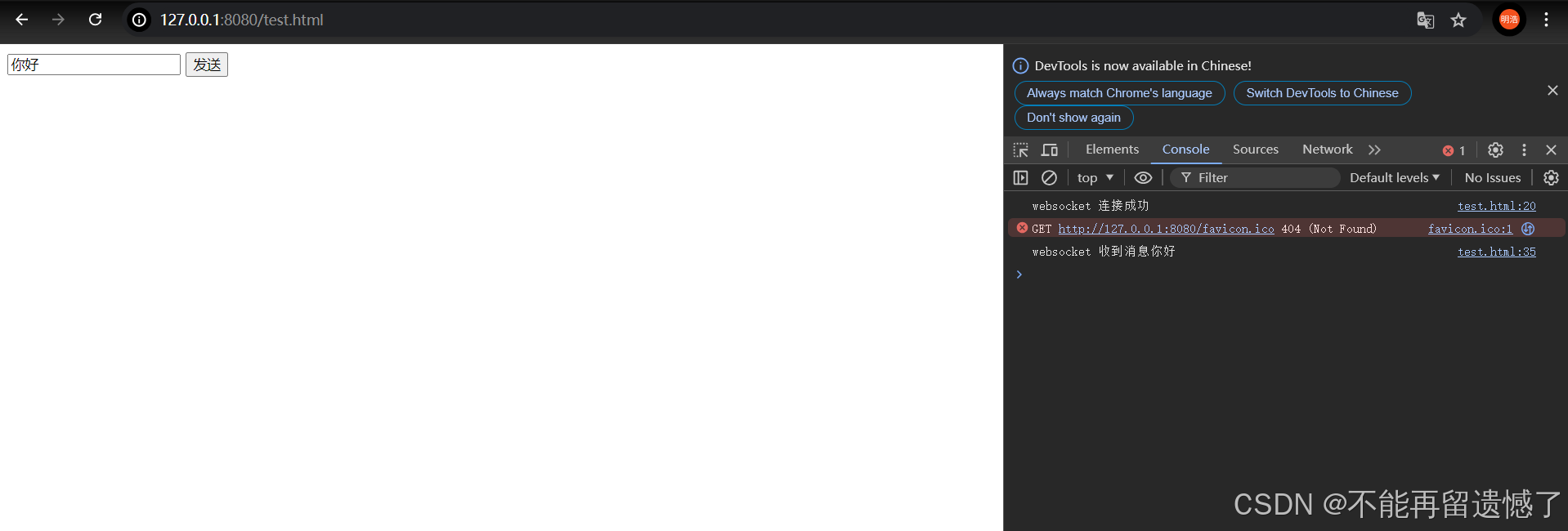

然后编写 js 这边的 websocket 代码:
  1. <script>
  2.     // 创建一个 websocket 实例
  3.     // ws 是 websocket 的缩写,然后后面就是我们的服务器的ip地址以及前面服务端配置的路由地址
  4.     let websocket = new WebSocket("ws://127.0.0.1/test");
  5.     // 为 websocket 注册一些回调函数
  6.     websocket.onopen = function() {
  7.         // websocket 连接建立完成之后,自动执行到
  8.         console.log('websocket 连接成功');
  9.     }
  10.     websocket.onclose = function() {
  11.         // websocket 连接断开后,自动执行到
  12.         console.log('websocket 连接断开');
  13.     }
  14.     websocket.onerror = function() {
  15.         // websocket 连接异常时,自动执行到
  16.         console.log('websocket 连接异常');
  17.     }
  18.     websocket.onmessage = function(e) {
  19.         // 收到对端消息时,自动执行到
  20.         console.log('websocket 收到消息' + e.data);
  21.     }
  22. </script>

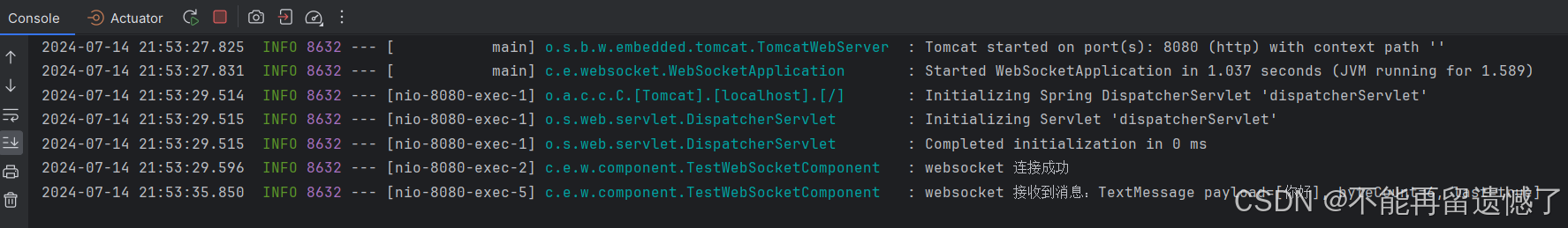

js 通过 WenSocket 的实例中的 send 方法向对端发送消息,而 spring 则通过类 WebSocketSession 实例中的 sendMessage 方法来向对端发送消息。
  1. @Override
  2. protected void handleTextMessage(WebSocketSession session, TextMessage message) throws Exception {
  3.     log.info("websocket 接收到消息:" + message.toString());
  4.     //sendMessage方法中的参数是类WebSocketMessage及其子类
  5.     session.sendMessage(message);
  6. }

  3. <head>
  7. </head>
  8. <body>
  11.     <script>
  12.         // 创建一个 websocket 实例
  13.         // ws 是 websocket 的缩写,然后后面就是我们的服务器的ip地址以及前面服务端配置的路由地址
  14.         let websocket = new WebSocket("ws://127.0.0.1:8080/test");
  15.         // 为 websocket 注册一些回调函数
  16.         websocket.onopen = function() {
  17.             // websocket 连接建立完成之后,自动执行到
  18.             console.log('websocket 连接成功');
  19.         }
  20.         websocket.onclose = function() {
  21.             // websocket 连接断开后,自动执行到
  22.             console.log('websocket 连接断开');
  23.         }
  24.         websocket.onerror = function() {
  25.             // websocket 连接异常时,自动执行到
  26.             console.log('websocket 连接异常');
  27.         }
  28.         websocket.onmessage = function(e) {
  29.             // 收到对端消息时,自动执行到
  30.             console.log('websocket 收到消息' + e.data);
  31.         }
  32.         let sendBtn = document.querySelector('#sendBtn');
  33.         sendBtn.onclick = function() {
  34.             let input = document.querySelector('#message');
  35.             websocket.send(input.value)
  36.         }
  37.     </script>
  38. </body>
  39. </html>
