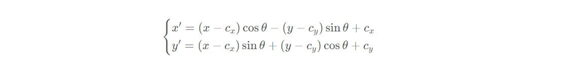

3.1 坐标旋转 — 等距柱状投影 + 2D仿射变更
经纬度是球面坐标,不能直接做平面旋转。算法采取等距柱状投影(Equirectangular Projection)将经纬度近似转为平面坐标,再举行旋转。
等距柱状投影的关键: 经度方向的现实间隔与纬度有关,纬度越高,同样1度经度对应的现实间隔越短。因此须要乘以 cos(纬度) 举行校正。
  1. // 等距柱状投影:经度方向乘以 cos(纬度)
  2. double cosLat = Math.cos(Math.toRadians(center.getLat()));
  3. // 经纬度 -> 平面坐标
  4. double px = point.getLng() * cosLat;
  5. double py = point.getLat();
  6. // 2D旋转变换
  7. double rad = Math.toRadians(deg);
  8. double newX = (px - cx) * cos(rad) - (py - cy) * sin(rad) + cx;
  9. double newY = (px - cx) * sin(rad) + (py - cy) * cos(rad) + cy;
  10. // 平面坐标 -> 经纬度
  11. double newLng = newX / cosLat;
  12. double newLat = newY;
原理: 标准的2D旋转公式,绕点 (cx, cy) 旋转角度 θ:

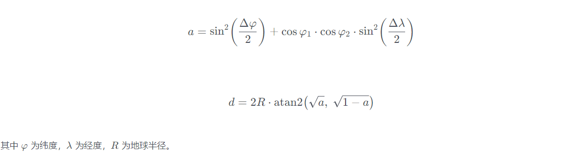

3.5 Haversine公式 — 球面间隔盘算
盘算地球上两点间的间隔,使用经典的 Haversine 公式:
  1. private double haversineDistance(LatLng p1, LatLng p2) {
  2.     double lat1 = Math.toRadians(p1.getLat());
  3.     double lat2 = Math.toRadians(p2.getLat());
  4.     double dLat = Math.toRadians(p2.getLat() - p1.getLat());
  5.     double dLng = Math.toRadians(p2.getLng() - p1.getLng());
  6.     double a = sin(dLat/2) * sin(dLat/2)
  7.              + cos(lat1) * cos(lat2) * sin(dLng/2) * sin(dLng/2);
  8.     double c = 2 * atan2(sqrt(a), sqrt(1-a));
  9.     return EARTH_RADIUS * c;  // EARTH_RADIUS = 6371000 米
  10. }
公式推导:
