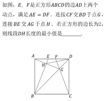

1. 从一个初中标题提及
先来看一道经典的初中动点标题:
这个标题中,当点$ E \(和\) F \(在线段\) AD \(上移动时,点\) H \(和\) G $都随之变动。
标题怎样解答我们不消管,我们的重点是怎样实现点$ E \(和\) F \(移动时,及时的更新点\) H \(和\) G $。
