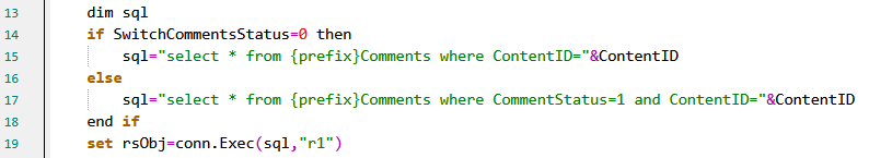

打开Plug/Comment/CommentList.asp文件,看到原查询语句为:
此中SwitchCommentsStatus是指品评稽核开关,为1的时间代表打开品评稽核。{prefix}是表的前缀。

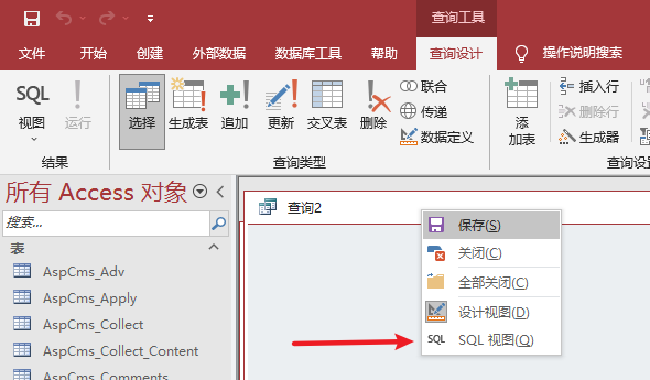

将ASPCMS步伐源代码data目次下的#data.asp改为#data.mdb,使用Access软件打开,根据文件名推测admin_user表里大概存放用户名和暗码,打开查察确实云云。于是在Access里“创建”—“查询操持”,出现“表现表”界面后,不添加表,直接关闭。然后在“查询”界面的标题栏上右键选择“SQL视图”,然后就可以直接输入SQL语句了。

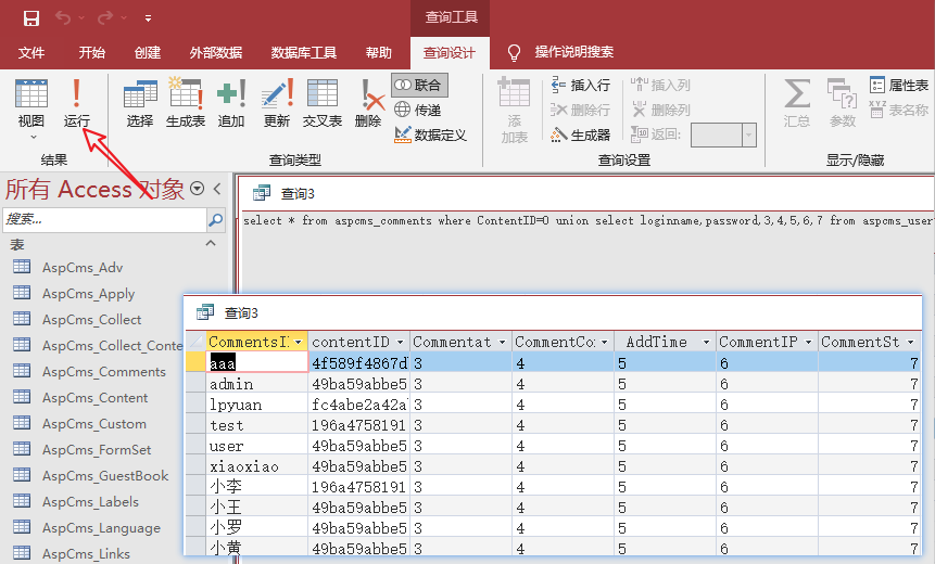

接下来构造SQL注入语句。在commentList.asp文件原有查询品评的SQL语句背面,加上SQL团结查询语句,从admin_user表里查出用户名和暗码,代码如下:
  1. select * from aspcms_comments where ContentID=0 union select loginname, password,3,4,5,6,7 from aspcms_user
运行SQL语句,即可获取到admin_user表的用户名和暗码。可见,毛病使用代码本质上就是使用了SQL注入毛病,将团结查询语句通过id参数注入到了原始的SQL语句当中,从而查询出了管理员暗码。

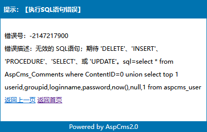

接下来须要将刚才构造好的SQL代码,拼接到URL中去实行。由于在commentlist.asp步伐文件中已经写好了前半部门语句,因此在URL使用时只须要拼接上后半部门步伐里没有的代码即可,在步伐中的使用代码如下:
  1. http://192.168.10.130/plug/comment/commentlist.asp?id=0 union select top 1 userid,groupid,loginname,password,now(),null,1 from aspcms_user
然后使用此URL访问网站时,却得到了如下的报错信息,测试失败。

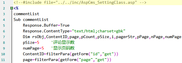

此时一边参考网上的毛病信息,一边举行代码审计,将这两种方式联合起来,来分析测试失败的缘故起因。根据上面得到的毛病信息,再次打开Plug/Comment/Commentlist.Asp文件,在10-11行可以看到Aspcms对客户端提交的数据使用Filterpara函数举行过滤,难怪刚才的SQL注入代码会失败。

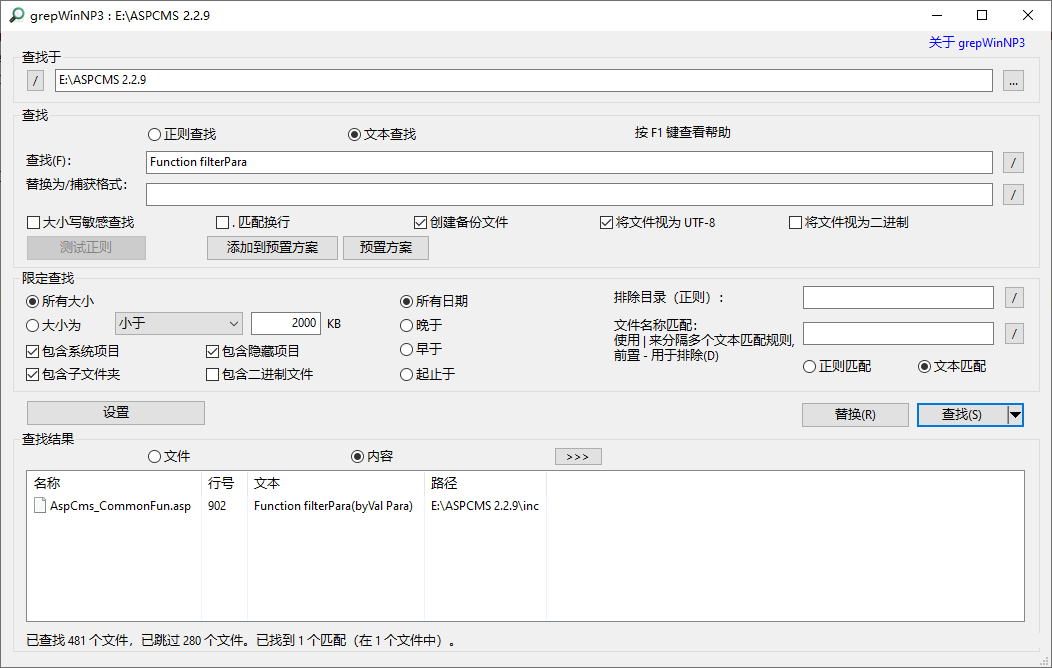

下面须要查找Filterpara函数的详细代码,ASP步伐使用Function界说函数。使用具备文件内容搜刮功能的软件,一样平常的加强型记事本、或开辟软件都具有在指定目次下搜刮笔墨的功能。以Notepad3为例,点击菜单“查找—在文件中查找”,搜刮字符“Function filterPara”,根据效果,找到界说此函数的文件是Inc/Aspcms_Commonfun.Asp。
打开aspcms_commonfun.asp文件,使用“查找”功能,在aspcms_commonfun.asp文件的901-904行,找到filterpara函数。

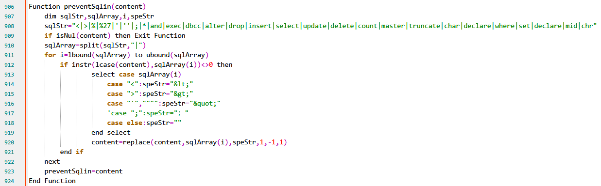

接下来使用“查找”功能,在906-924行找到Preventsqlin函数。
在908行,界说了一些在SQL注入中使用的字符(符号“|”是为了便于分割),对这些字符举行过滤。
第910行,将界说的SQL过滤字符,使用符号“|”分割后,赋值给了一个数组sqlArray。
第913-919行,对一些特殊字符,举行了HTML转义更换。
第920行,对内容举行字符更换,将内容中包罗的SQL注入字符更换为空。如许初看起来好像是安全的,但过细分析一下,假如用户将SQL注入字符拆分开,中央插入一个别的被过滤的字符,被更换后就可以实现绕过。以select为例,用户将select拆分成两部门,中央插入另一个被过滤的关键字set,形成字符串“selsetect”,根据以上规则,selandect里的set会被更换成空,更换后恰好就剩下了select,就实现了绕过。
