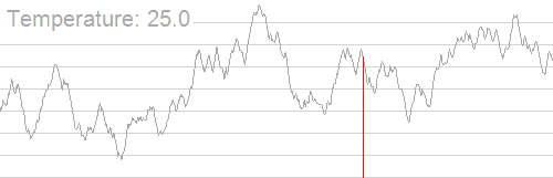

固然出题人肯定不会让你好受,搞出来个多峰函数求最值,就可以使用模拟退火:
摘自OI Wiki
可以看它会跳到比当前答案不优的地方,这也就是模拟退火可以求多峰函数极值的原因。
