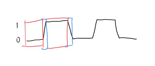

2 最简单的时序电路
很好, 现在我们知道了很多元器件都需要一个时序.  那么时序逻辑怎么实现呢? 这个就必须得用一个外部电路元器件来实现.
这个元器件输出的信号是这样的:
我们进一步分成"红色"和"蓝色"的 部分:
可以看到, "红色"的部分是稳定态, 类似0-1秒; "蓝色"的部分是变革态, 类似 1秒瞬时变革.
我们可以让红色的部分当作电子元器件延迟反应时间, 包管电子元器件最后的输出是稳定的;
仅当输出信号变成蓝色的部分, 也就是所有的电子元器件输出都已经稳定了, 它们才可以进行读和写.
这样就乐成实现了 #1 中所说的"时序控制".
