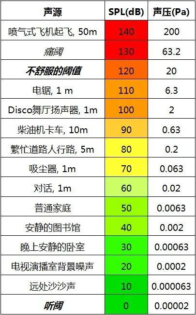

dB经常用作为表征声压级SPL (Sound Pressure Level) 的大小。声压的单位是帕斯卡,Pa,声压的参考值是20μPa,这个值表示人耳在1000Hz处的平均可听阈值,或者是人耳在1000Hz处可被感知的平均最小声压颠簸值。声音是叠加在大气压之上的声压颠簸,大气压为1.01325×10^5Pa。相比于大气压,声压幅值颠簸非常小。人耳可听的声压幅值颠簸范围为2×10^-5Pa~20Pa,这个声压幅值颠簸区间很大,二者的比值达到了10^6。似乎从线性角度来说这个声压幅值的颠簸区间,很不方便。数字位数一多,读起来都头痛,要过细逐一数一数位数,我反正是如许的,我不知道您是不是也是如许!有没有懒人方法呢,能方便的反映出这个颠簸的幅值呢?大师Bell早就在思考:有没有好的方法解决这个问题。因此,引入了以dB表示的声压级的概念。他发现我们人类耳朵对声音强度的反应是成对数形式的,大概意思就是当声音的强度增加到某一程度时,人的听觉会变的较不敏锐,刚好近似对数的单位刻度。这使得对数的单位可以拿来代表人类听觉变革的比例,因此,以对数dB形式表示的声压级应孕而生了。人耳可听的声压幅值颠簸范围为2×10^-5Pa~20Pa,用幅值dB表示对应的分贝数为0~120dB,因此,当用分贝表示声压级的大小时,表征起来更为方便。现实天下中,各种常见情况的声音分贝大小如下图所示。
用图表表示声压幅值和分贝数,如下表所示:

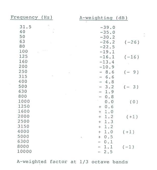

四、dBA
dBA是指对声音的A计权。通常对A计权的效果,用单位dBA或dB(A)来表示。

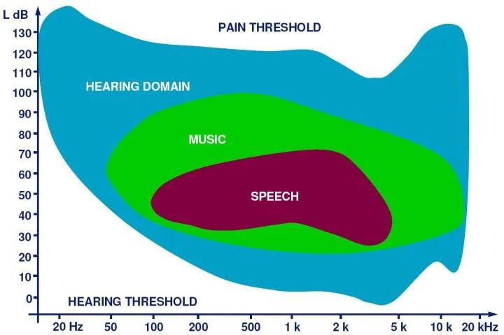

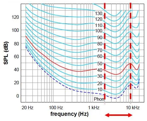

人耳可听的声音有一定的频率范围 (20-20KHz) 和一定的声压级范围 (0-130dB),如下图所示。
人耳不是对所有频率的敏感度都相同。正常人耳最敏感的频带是3000Hz-6000Hz,它的频响会随着声音大小的变革而变革。通常,低频段和高频段声音感知本领不如中频段,效果是在低声压级更明显,在高声压级时会被压平,如图中各条曲线(等响曲线)所示,声压级越小的区间,曲线越陡峭,声压级越大的区段,曲线越平坦。

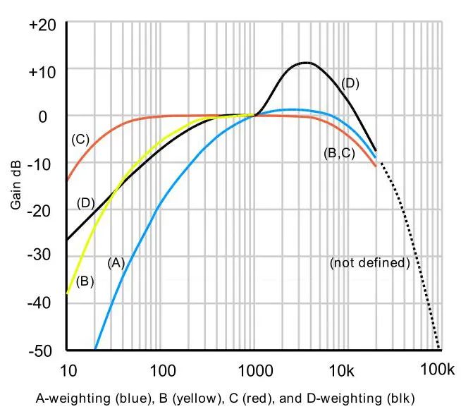

正是由于人耳对不同的频率敏感度不一样,即使声压级的量级一样,听起来也不一样。所以,需要对真正听到的声压级通过增益因子进行修正,而用得最多的则是A计权,固然尚有B、C、D计权。A计权对应的是40方的等响曲线,也就是上图中红色线条所表示的曲线。而B,C计权则对应70和100方的等响曲线,4种计权曲线如下图所示。

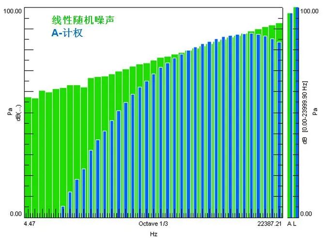

对同一信号采取不同的计权方式,最后得到的声压级是不一样的。如下图所示,对一随机信号计算不计权和A计权下的1/3倍频程曲线,可见二者差别明显。因此,当计权不同时,效果也是不同的。
除了dBA和其它三种计权之外,在其他领域尚有dBm、dBW、dBu、dBv、dBi、dBd、dBc等等,但在NVH领域还是dBA最常用。

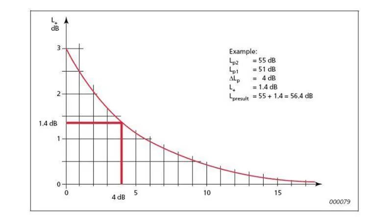

也就是说两个声压级相同,则合成后的声压级比之前大3dB。也可以用下图来表示,横轴表示两个声压级的差值,纵轴表示在原来的基础上要增加多少dB。二者相差0dB时,合成之后大3dB;当两个声压级相差15dB以上,数值小的声压级影响可以忽略。通过查询下图也可以求得合成后的声压级大小。
回到这一小节开始时提到的问题:70dB+60dB等于多少?我们可以根据这一节第一个公式计算或者对比上图可以得到效果为70.4dB,记着不是130dB。

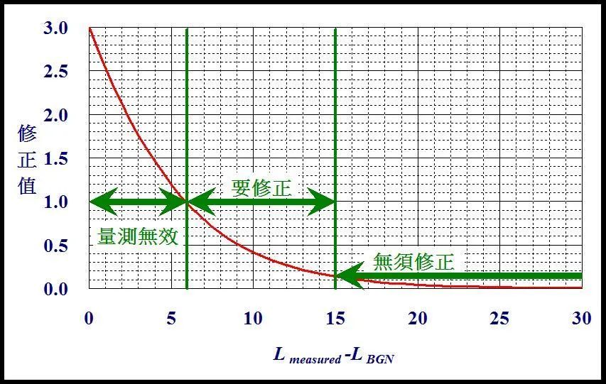

说完了声压级的合成,再说说声压级的分解吧。声压级的分解通常用于修正配景噪声的影响,如噪声测量值Lmeasured 修正配景噪音LBGN 的影响,不是简简单单地Lsource=Lmeasured-LBGN, 而是
国际规范中关于配景噪声的修正原则如下图表示。当配景噪音与声源的声压级差值小于6dB时,测量无效;当二者差值位于6~15dB之间时需要修正,修正按以上公式修正;当二者差值大于15dB时,可忽略配景噪声对测量效果的影响。

dBA 是从人耳的角度来界说音量,与 dB 相比多了一个权重系数W。也就是在 dB_k 到 dB 的计算公式上增加一个权重系数,系数如下图:
