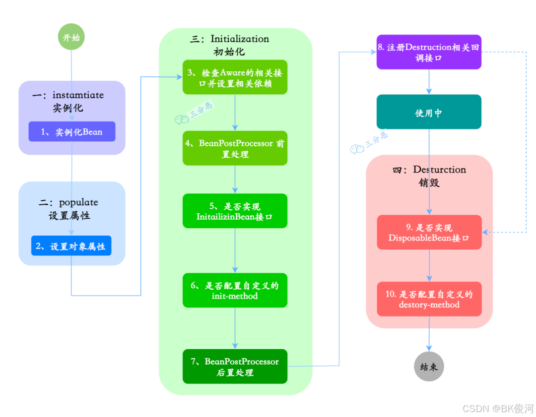

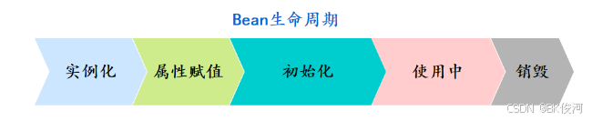

Bean的生命周期
Bean的注入方式(DI)
